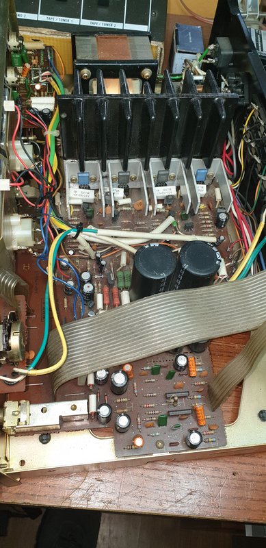

Hola compis, hoy conecté el ampli ( Pioneer SA 606 ) que llevaba guardado un par de años y a los 10 minutos de funcionar se a escuchado un soplido y se a apagado todo..............he revisado y el fusible se ha fundido, se lo he cambiado y he conectado y al instante a salido un humillo de un par de resistencias muy cerca de los condensadores...........lo he desconectado rápidamente.............pongo un par de fotillos de las resistencias, son la 2 de color verde.....que opináis ?

hola, siendo un aparato bastante viejo (eso no quiere decir que sea malo, para nada) , creo que valdria la pena empezar a medir los cond. electroliticos, no sea que hubiera algunos en corto. Los más grandes son los que me parecen más sospechosos. El puente de diodos también es un buen blanco . Yo es que soy más dado a culpar a la fuente de alimentacion antes que a la etapa de potencia

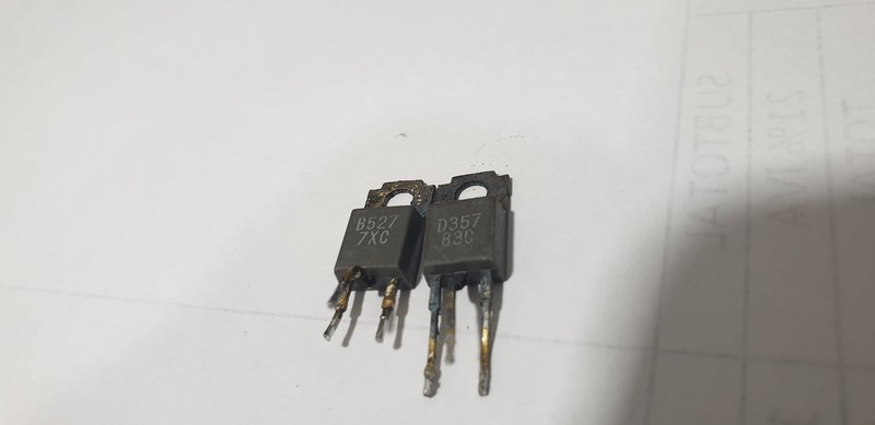

Hola compis ( y JC2 :apl: ) ya acabé de cambiar condensadores...........una vez terminado hago prueba rápida y veo canal izquierdo ( wumeter a tope y luz roja ) eso en milisegundos............ya veo que es un canal ( izquierdo ) afortunadamente los finales salen en una pieza solo soltando 4 tornillos y sale junto al refrigerador ( vaya, que van metidos a presión en sus alojamientos )..............los saco ( pieza entera con los 4 ) y sigue haciendo lo mismo........al final he sacado estos 2 transistores del canal y ya no lo hace ni se calienta.....pongo aquí las fotillos a ver que opináis.

Ostras, ya no me acordaba de este post...................ahí lo tengo cantando estupendamente...............el tema del Recap ná de ná, lo hice y no existe diferencia entre el antes y el después ( bueno sí, que los condensadores son nuevos. :apl:
