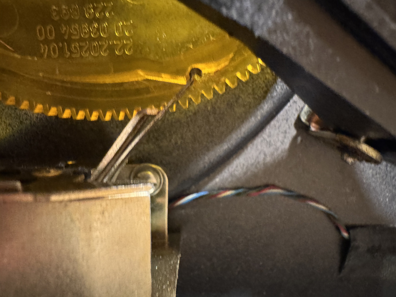

Dos apuntes:
- Al sanear los cables de audio desmonte la caja de conexiones de hierro desde donde parten los cables de audio de salida. eso puede que modifique su posición, supongo ...
- esta es la posición de "reposo" de los contactos en la rueda amarilla:
https://i.postimg.cc/9MNj9x9G/IMG-2821.jpg
Mensajes: 555
Mensaje: # 269908Mensaje JC2 »
una posibilidad sería destornillar la pieza de los conectores y corregir su posición. Antes hay que extraer la chapa metalica que los cubre, que hace de jaula de Faraday
Última edición por JC2 el Jue Ene 29, 2026 9:59 pm, editado 1 vez en total.
Mensajes: 1696
Mensaje: # 269909Mensaje parasimples »
JC2 escribió: Jue Ene 29, 2026 9:48 pm una posibilidad sería desmontar la rueda dentada y volver a colocarla en la posición correcta
No hace falta desmontar la rueda dentada. La posición de los contactos se puede ajustar aflojando los tornillos que sujetan esa pieza al chasis.
Última edición por parasimples el Jue Ene 29, 2026 10:17 pm, editado 1 vez en total.
Mensajes: 555
Mensaje: # 269910Mensaje JC2 »
sí, me di cuenta y acababa de corregir mi mensaje
kktua222
Mensajes: 9
Registrado: Sab Abr 29, 2023 11:01 am
Mensaje: # 269915Mensaje kktua222 »
Buenos días,
corregida la posición del switch y comprobada la continuidad/no continuidad. Funciona perfecto.
Gracias a todos!!

parasimples escribió: Jue Ene 29, 2026 9:59 pm
Por la foto, veo que la caja de contactos tiene las masas punteadas, tal como viene de fábrica con el cable con clavija DIN. De éste solo se usan los pines 2, 3 y 5, ya que el retorno de los canales ('entrada' en el esquema) se hace por la malla del cable, que está puenteada a la masa del plato. Para conseguir un sonido limpio y sin interferencias, hay que cortar ese puente y conectar por separado las mallas de cada canal (bornes exteriores) a unos cables RCA (blanco/negro para el canal L y rojo para el R), más un cable de masa independiente desde un tornillo del chasis hasta el borne correspondiente del (pre)amplificador, tal y como se explica en el manual de servicio.
