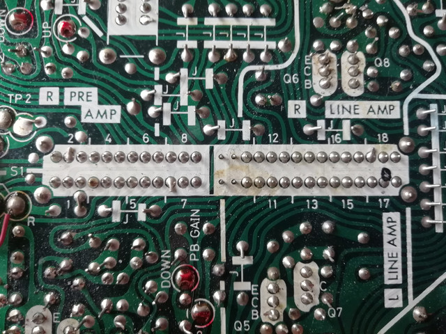

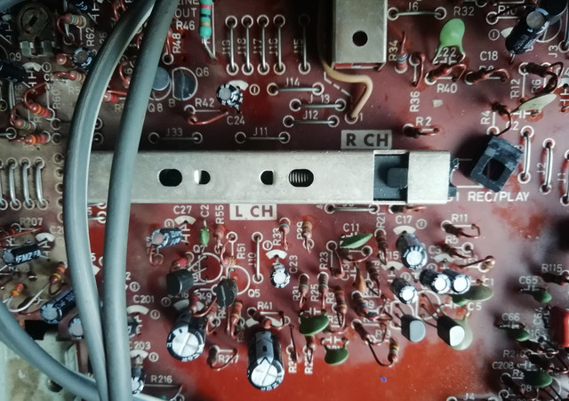

Les cuento que tengo un Deck National Panasonic, lamentablemente se rompió el selector REC PLAY de 54 pines. Mirandolo creo que tengo supuestas opciones de reparacion:
Se puede desarmar el selector chino, sacar el plastico negro y reemplazarlo por el dañado ,todos son iguales por dentro?, ambos selectores miden 68mm, sino se puede hacer: se puede dejar el deck en modo play puenteando algunos pines? .
Muchas gracias,saludos!

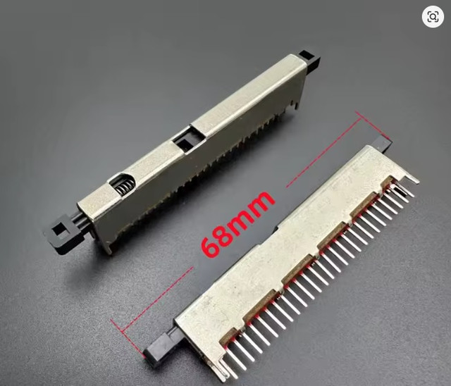

Hola 33 1/3. Yo miraría en AliExpress. Cuando empiezas a buscar, el algoritmo se pone a trabajar y luego te aparecen más artículos relacionados con tu búsqueda. Igual tienes suerte y en unos días encuentras lo que necesitas. También puedes ponerte en contacto con algunos vendedores, a ver si pueden conseguirlo.
Aquí tienes exactamente el de la foto que has subido, pero parece de una sola hilera:
https://a.aliexpress.com/_EIeY9Xc
Suerte.

Gracias parasimples, si tienes razón en aliexpress puede que aparezca, pero me sirve el de 27 pines haciendo puentes, has desarmado uno de esos, es fácil armarlos después??

No, nunca he desarmado uno. Imagino que los contactos quedarán fijados a la pieza de plástico móvil una vez montado, pero que al desmontarlo igual se caen. Y supongo que llevará uno o varios flejes para mantener la presión de los contactos.
