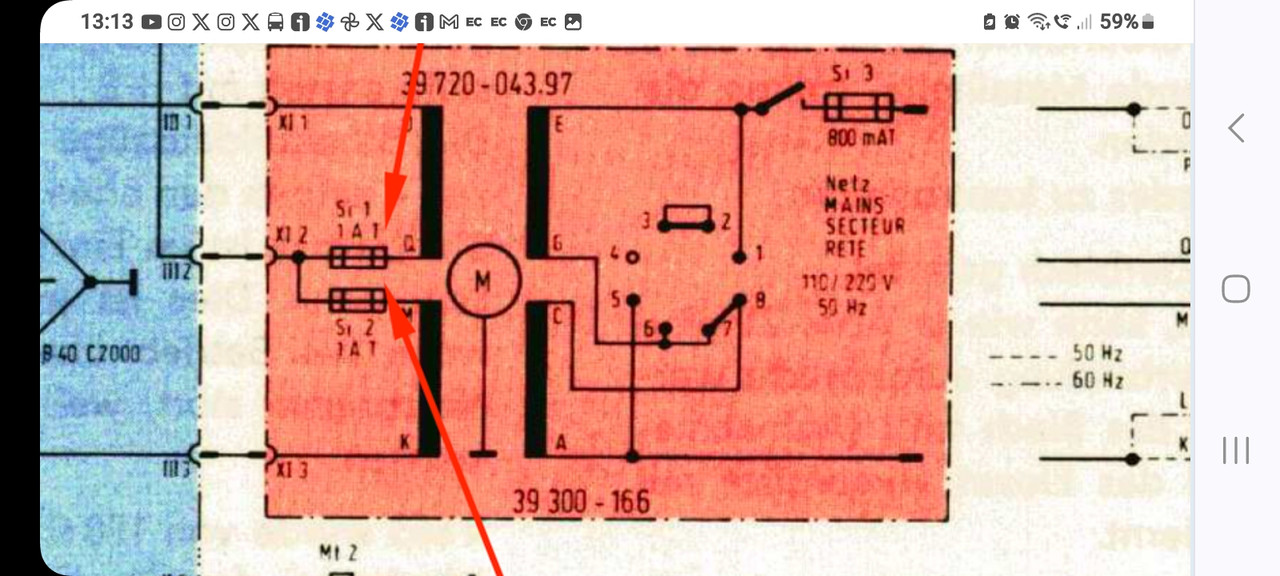

No sé si llego un poco tarde al hilo.
Los equipos Grundig montan fusibles retardados, de la serie T, en las fuentes de alimentación para que absorban las sobreintensidades que se producen en el arranque.
