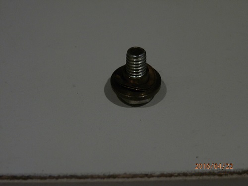

Esta mañana me he mirado bien las piezas que te sobran y son de derecha a izquierda:
1, Arandela que va debajo del clip del tirante de paro.
2, Arandela que va debajo de la polea loca, (te tiene que hacer mucho ruido sin la arandela).
3 y 4, estas dos arandelas van juntas y alojadas en el casquillo separador 5. Ver foto.
El conjunto formado con el tornillo de cabeza exagonal va por encima de la plataforma sujetando el puente (ojo el agujero de la plataforma es mayor para que pase el casquillo), es un amortiguador que se empleaba por el tema de resonancias.
El casquillo nº 6 de momento estoy pensando donde iba.

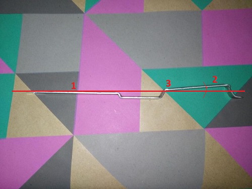

Solucionado. Resulta que la punta de la palanca de paro tan solo tocaba de refilón al sistema de paro. De forma que a veces funcionaba y a veces no. Cuando mayor peso se le ponía a la cápsula más probabilidad de que funcionase. La de horas que me ha quitado por dios.
Problema: el sistema de paro funciona incorrectamente.
Solución: enderezar la palanca de paro e inclinar la punta un pelín hacia abajo
inicio: pág. 121
fin: pág. 122
inicio: pág. 121
fin: pág. 122

Al final resultó ser el tirón de paro. Tanto el último tercio como la punta estaban algo doblados, de forma que no llegaban a tocar lo suficiente el bastidor del sistema de paro. Foto:
Decir que le apliqué silicona CTS 200000 en los mismos puntos donde estaba aplicada la lubricación original (gotas minúsculas). Se podían apreciar manchas negras en estos lugares. También puse silicona en la pieza circular de plástico donde se monta el sistema de paro.
El sistema de paro de este modelo cuenta con una pieza de plástico con la que regular la fricción entre las dos piezas que lo forman. Si se aprieta demasiado, el tirón de paro no tendrá fuerza suficiente para avanzar y tendremos problemas. En caso de aflojarlo demasiado también aparecerán problemas de funcionamiento, así como un traqueteo breve pero intenso al pulsar "stop". Como se puede regular con tan solo quitar el plato y girar la leva, no es muy difícil.

Dual 1214, tirante de paro.
Te felicito, te veo muy suelto en cuanto a la manipulación del tocadiscos y lo has dejado con un buen aspecto.
Yo he montado a miles el Tocadiscos Dual 1214 porque tenia una cadena de montaje a mi responsabilidad que producían 420 unidades día, cada minuto salia un tocadiscos acabado, así durante años. Cuando yo os doy consejos sobre cualquier problema que tenga el tocadiscos va llena de técnica y experiencia, así que cuando me enviáis vídeos y foto yo veo mucha información.
Aquí en esta foto que tu has enviado el tirante de paro lo veo muy torcido y te puede producir un roce en el desplazamiento del brazo al final del disco, relacionado con el problema del bucle que tu lo llamas, podría ser un motivo.
El punto marcado con nº 1, debería estar paralelo con el nº 2, (digo paralelo no que esté al mismo nivel, porque hay un escalón más alto que no está al mismo plano), y para dejarlo paralelo lo debes hacer desde el punto nº 3.
