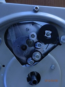

Hola Javi, muy importante que subas imágenes.
Yo he fabricado miles de estos aparatos y no es fácil la reparación cuando el caucho de las poleas se endurece y se agrieta, lo ideal sería cambiarlas pero no se encuentra recambios.
Te pongo unas imágenes del ultimo tocadiscos que reparé, también tuve que poner una junta tórica y después con mucho cuidado y con lija muy fina tuve que ir ajustando el diámetro para conseguir que la velocidad fuese exacta. Es un trabajo de paciencia y si no se hace bien las poleas hacen ruido.
Si observas bien se ve el muelle de la polea loca para que la aproxime a las poleas de las diferentes velocidades, también quiero recordar que el porta poleas va montado en su soporte y es soporte por su parte inferior también llevaba un muelle.
