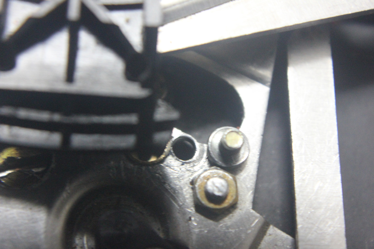

Bueno he comprado el mM3 pero de poco me sirve,el agujero donde se supone que va el tornillo es ligeramente mallor que el tormillo asi que la unica solución sería conseguir un tornillo com la misma cabeza pero ligeramente más grueso. He visto que gran parte de los tornillos que lleva el 621 son de esa misma rosca porque he probado y el tornillo va perfecto en todos ellos asi que sin duda es agujero se ha ensanchado un poco,esto si que es un problemon.
No sé si en la foto se consigue apreciar que el agujero es ligeramente mas ancho que el tornillo.

Desde luego no se ve rosca, ahora deberías probar con un tornillo M 3,5 a ver si lo puedes solucionar.

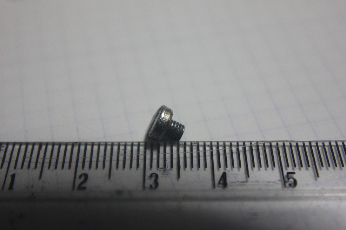

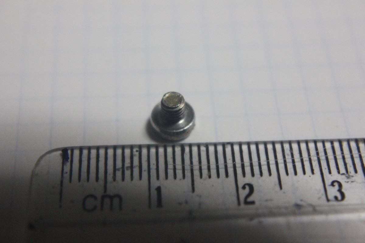

Si,lo dificil es encontrar un tornillo de esa medida con ese tipo de cabeza y sobre todo el tamaño de la cabeza debe encajar para que no se altere el funcionamiento del pimpel,ahora ya se que dependiendo de si aprieto o aflojo ese tornillo el pimpel sube o baja más. En una ferretería normal imposible encontrar un tornillo que encaje.

https://www.iscsl.es/tornillo-rosca-met ... ado/mtccr/
Tal vez en esta pagina pueda estar lo que busco. Yo creo que quizas el :
00100100030 podría servir aunque la medida H... en el original esta medida es de 2mm o sea casi medio milimetro menos y la L en el original son unos 3mm dos menos que este aunque esta medida creo que aunque me sobren un par de milimetros no pasaría nada.
Lo malo es que vale más el envio que el tornillo,el tornillo vale 50 centimos cada uno y el envio 7 euros.

La verdad es que me da que pensar en como hemos llegado hasta aquí con este problema tan facil.
Haber los primeros hilos de la rosca en principio estaban estropeados por tratar de roscar el tornillo torcido porque si no se presiona hacia abajo el casquillo del pimpel la cabeza del tornillo no tiene espacio y es imposible roscar el tornillo recto.
Bien hasta aquí lo que teníamos estropeado es la rosca de la hebra que es de aluminio un material menos duro que el tornillo. Ahora lo que no entiendo es como se puede haber quedado la rosca hembra sin ningún hilo de rosca, es como si hubieras pasado una broca de Ø 3, pero no un macho de Ø 3 porque el macho te hubiese repasado los hilos estropeados, en fin que no lo entiendo.
Ahora si tuviese yo a mano un tocadiscos 621 vería las medidas que tenemos y el espacio que nos queda entre la rosca del tornillo y al casquillo del pimpel y te daría la solución, pero lo tienes que ver tu y a ver que tipo de rosca puedes hacer para elegir el tornillo.
Las medidas importantes importantes son: La A para que no te roce en el pinpel, la L puede ser 2 milímetros más largo y el Ø de la rosca ??.
