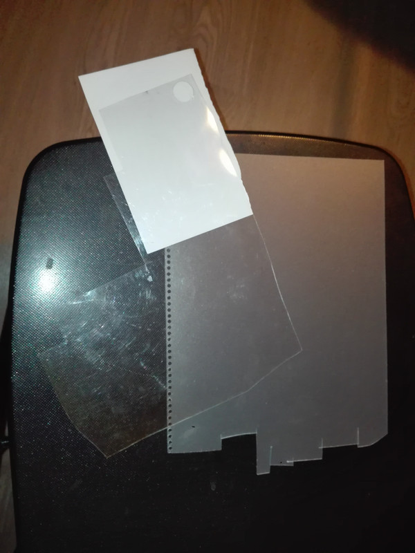

Yo no tengo de esas, aunque las conozco. Te puedo decir como haría una, lento pero seguro. ¿Sabes de las portadas de plástico de algunas libretas?, ¿o cuando te encuadernan como si fuese una libreta un trabajo?
Aquí tienes lo que te digo.
También la puedes sacar de una tarjeta de crédito caducada, o de un embalaje de ropa interior (calzoncillos por ejemplo), algunos son de plástico transparente, como el de la foto. En concreto la que me enseñas es de nylon, pero a falte de el...
Mira si las medidas corresponden a una arandela de metal, si es así úsala como patrón. El agujero central hazlo con un sacabocados o un taladro, de los de pila, los otros son muy potentes y te puedes llevar una mano, siempre eso si algo mas pequeño de diámetro que el diámetro del eje.

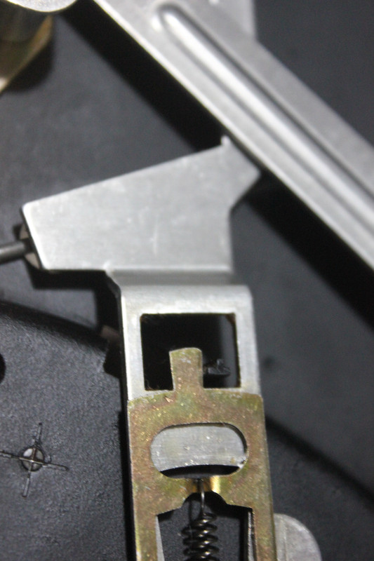

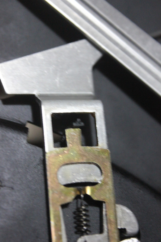

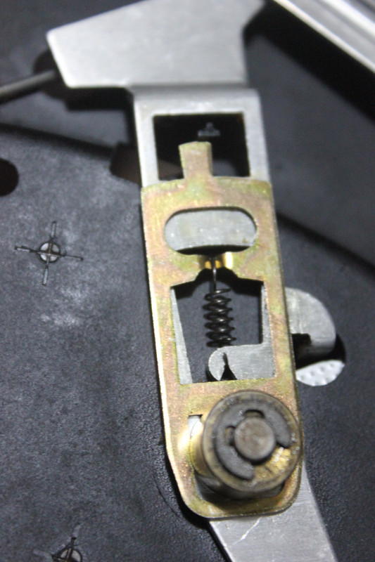

Esta tarde he estado echando un vistazo para saber porque (sobre todo cuando le doy a start despues de haber enchufado el 621 a la corriente) tengp que acabar ayudando con el dedopara que funcione porque la pieza va un poco dura y creo que el fallo o uno de ellos esta en esta pieza de la foto uno que no esta bien centrada ,si se mira un poco más de cerca (foto 2 ) se ve claramente que esta un poco hacía la derecha y en la foto 3 es el hueco donde se mete la pieza cuando le doy a estar despues de haber enchufado el tocadiscos,para que el mecanismo funcione bien ,al darle a start esa pieza de plstico deberia entrar en el hueco de la izquierda . ¿y como diablos hago para centrar esa pieza?
