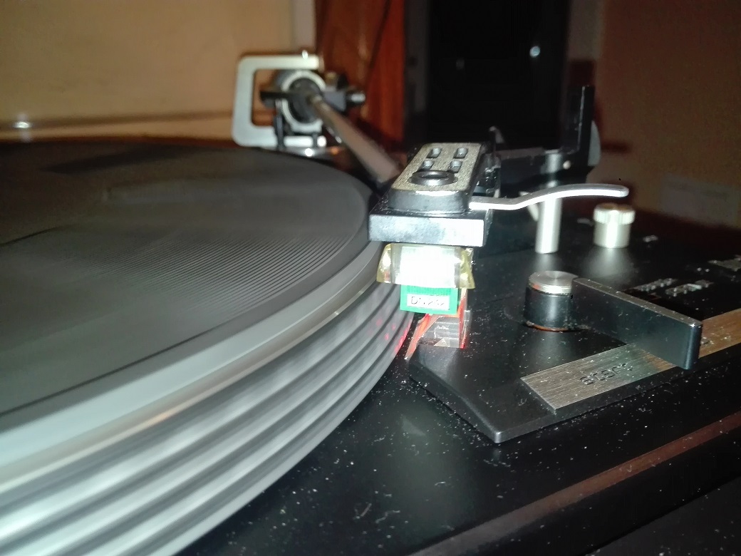

Mensaje: # 255015Mensaje joseant »
Dual 1235, ajuste altura aguja para asegurar que toca al disco.
Haber céntrate en lo que yo te digo, partiendo de que el peso y el anti sketing lo tienes bien ajustado eso tu lo tienes más que superado. El anti-sketing no se ha de tocar precisamente está haciendo bien su función.
La cosa es bien sencilla sin disco tienes que poner el brazo justo al lado del plato y la aguja ha de estar más baja que la goma del plato, si está como yo digo y va mal la cosa viene de otro lado, pero si está mas alta toca con cuidado un poco la tuerca del eje elevador observado si baja el brazo, sino baja deja la tuerca del eje elevador como estaba y me lo dices pero si baja deja la cápsula más baja que la goma igual que en la foto, después repasa la altura de la aguja sobre el disco en la función LiFT que me da la impresión que está más alta de 7 mm.
Que esté la cápsula a esta altura es imprescindible.
Toca la tuerca poco a poco en dirección hacia nº 1 observando si va bajando la aguja si no baja, repito déjalo como estaba y me lo dices, no toques nada más.

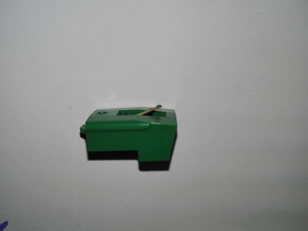

Joseant, muchas gracias por tus consejos, pero creo saber ya lo que tiene e incluso puede que el porque. de los errores se aprende.
Como ves, por lo menos a mi juicio, La aguja "no existe", está roma por completo.
El problema empezó por que un disco no se oía bien, garraspeo, algo parecido a una mala sintonización de una emisora de radio, sin ser exagerada, pero notoria. Limpié la aguja con un pincel y duró una canción y media, así que se me ocurrió la que creo, ahora, una mala idea, limpiarla con un pincel humedecido en producto limpia contactos y potenciómetros eléctricos. Creo que eso terminó con ella.
Tú y los aquí presentes opinaréis, de todas formas, ya que ha salido el tema, me podéis decir con que productos se puede limpiar la aguja.
Última edición por Hummer62 el Sab Abr 25, 2020 10:52 pm, editado 1 vez en total.

Mensaje: # 255039Mensaje Hummer62 »
Al margen he mirado el detalle de la altura de la aguja, está muy por debajo, a unos 2 mm para tocar la luz del estreboscopio, ¿Hace falta retocarla?, si se retoca, habrá que verificar todo el resto de parametros del brazo, los de la página 157, ¿No?
[url=https://postimages.org/]Imagen
Este detalle de la altura, ¿Puede tener que ver con el poco recorrido sobrante del tornillo del elevador?
No he desconectado el plato de la corriente, si eso es un problema, mañana hago otra foto.
Última edición por Hummer62 el Dom Abr 26, 2020 2:16 am, editado 2 veces en total.

Hummer62 escribió: Sab Abr 25, 2020 8:33 pm Joseant, muchas gracias por tus consejos, pero creo saber ya lo que tiene e incluso puede que el porque. de los errores se aprende.
Hola Hummer62.
Mirando la foto, yo lo que creo es que la aguja está envuelta en algo. Y ese algo podrían ser restos del vinilo que escuchaste después de limpiar la aguja con limpia contactos. ¿ solo limpiaste la aguja o es disco también ?
A mi me paso algo parecido al limpiar un disco de vinilo con un producto inadecuado. Después de reproducirlo la aguja quedo como la tuya. Yo para limpiar la aguja uso un pedazo de borrador mágico (por la parte blanca), dejando suavemente caer la aguja sobre el.
En este hilo se habla sobre eso https://elgramoforo.esforos.com/viewtopic.php?t=1056
