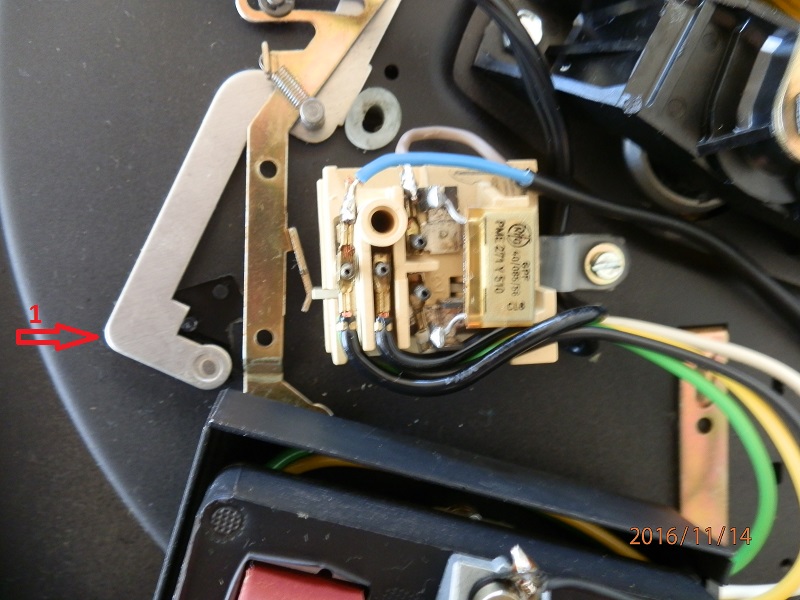

bascares007, hola hace días que no estoy por aquí por problemas familiares, bien el ruido en principio no me parece del motor, tu estás comprobando el ruido haciendo funcionar el tocadiscos en automático, pero seria muy fácil comprobar el ruido si es del motor sin hacer funcionar el tocadiscos en automático llevando tu el brazo al disco con la mano. A mi me parece que sea un sonido de vibración de la palanca de puesta en marcha, a veces este ruido se produce cuando los tornillos de fijación para el transporte están apretados pero me he fijado en el vídeo y los tienes aflojados.
En la foto te marco con una flecha la palanca de puesta en marcha que me parece que vibra, también puede vibrar porque al moverse la palanca de puesta en marcha puede tocar al plinto, te aconsejo que eleves el tocadiscos del plinto y pongas bien los muelles que amortiguan al tocadiscos, que el tocadiscos se eleve un poco más para separar la palanca de puesta en marcha del plinto.
<a href='https://postimg.cc/nMx5ZtQH' target='_blank'><img src='https://i.postimg.cc/nMx5ZtQH/PB140546.jpg' border='0' alt='PB140546'/></a>
Ya me dirás.
Ya me dirás.
Ya me dirás.
Ya me dirás.
