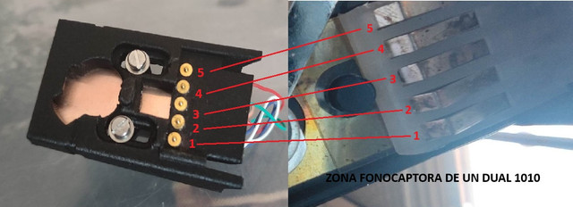

parasimples, te adjunto las imágenes de como ha quedado y la diferencia con un tk14 o similar. Saludos.
Mensajes: 1840
Mensaje: # 268981Mensaje parasimples »
Ha quedado muy bien, pero ¿Cómo hace contacto con las pistas del portacápsulas?
Mensajes: 175
Mensaje: # 268982Mensaje Achito »
La conexión de estos duales es diferente a otros Duales como pueden ser un 1235,1214,1249, etc, etc. Te muestro una imagen de la zona fonocaptora de un 1010, similar a la de un 1019 entre otros y la conexión con el porta cápsulas. Saludos.
Mensajes: 1840
Mensaje: # 268983Mensaje parasimples »
No conocía esa versión de portacápsulas Dual. Pues entonces te ha quedado perfecto.
