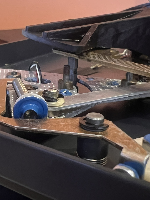

Buenas tardes he desmontado el dual y me encuentro que no tiene el steuerpimpel? ¿
https://i.postimg.cc/pV8M2FmB/IMG_2015.jpg
- Mensajes: 1840
Pues empecemos por ahí. Yo compré unos topes de goma para tornillos, tubos o alambres. Son baratos y sólo hay que cortarlos a la medida, unos 4 mm.
https://a.aliexpress.com/_EQPUJVS
viewtopic.php?t=15793&hilit=Steuerpimpel&start=3435
Pide el de 1.8 mm (HR-1.8), o en su defecto el de 1.6.
