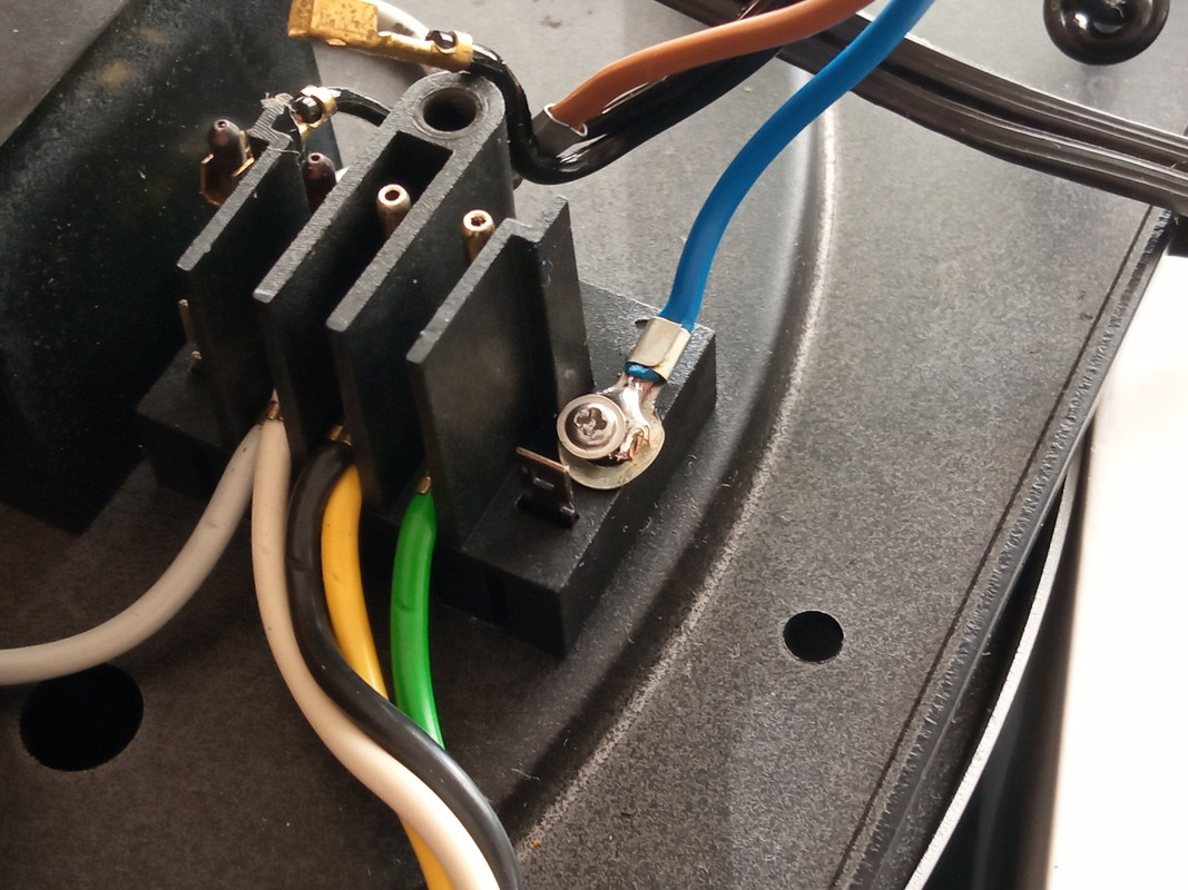

Perfecto, ajustado al milimetro con ese tornillo. Dónde puedo encontrar ese manual de usuario. Ahora voy con el cambio de cables a Rca. Muchas gracias.
