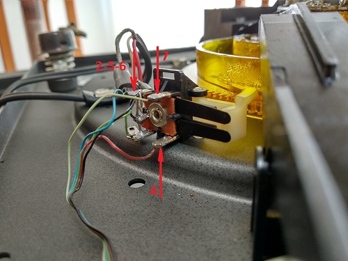

La suciedad de los pontenciometros y comutadores puede quitar hasta completamente el sonido. Piensa que al final, todo es cosa de conectores y pistas de carbono. Si estas estan sucias no hace buen contacto y da fallos.
- Mensajes: 2943
- Mensajes: 11
- Registrado: Dom Nov 13, 2022 4:11 pm
- Mensajes: 11
Puedo usar limpia contactos de los de informática??
- Mensajes: 2943
No sabía que hubiese de eso... Pero mal no le hará.novato999 escribió: ↑Vie Nov 18, 2022 7:43 pmPuedo usar limpia contactos de los de informática??
Eso si, toca abrir y buscar bien por donde atacar. Que entre bien el spray. Y darle repetidas veces al conmutador.
Lo de la velocidad es raro que mejore y luego vuelva a ser más rápida. Si fuese al revés, podría ser cosa de lubricar. Pero eso lo dejaría para más adelante. Primero hay que hacerlo sonar.
