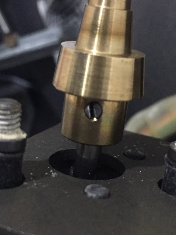

Hola a todos, saludos desde Oviedo.
Hemos heredado un tocadiscos Bettor EF235. Recientemente se le han cambiado todos los condesadores, el más grande había dejado de funcionar y al intentar reproducir algo solo se oía un zumbido.
Sin embargo tiene otro problema: monta un plato Dual 1224 y la pieza sobre la que gira el plato (no sé el nombre, soy totalmente novato en todo esto) era de un material quebradizo y al tener ya 48 años, se agrietó totalmente y se rompieron los dientes que debería tener arriba, así que el plato solo funciona en manual, no funcionan el start y stop automáticos.
La pieza a la que me refiero es esta, solo que aquí es de metal:
Me gustaría saber como se llama la pieza para poder buscarla y no tener que comprar un plato Dual 1224 entero, y me gustaría saber si este problema podría resolverse con impresión 3D, si existirán esquemas de esta pieza, etc?

- Mensajes: 1341
Hola sodap. ¿Dices que esa pieza era de plástico? Yo las he visto rotas, pero de plástico nunca. Lo que es el engranaje no lo vas a encontrar suelto, y no te aconsejo que intentes sustituirlo por uno de impresión 3D, ya que esa pieza va remachada y además debe quedar perfectamente centrada. Cuando dices "cambiar el plato entero" ¿te refieres al tocadiscos o al platter? Con paciencia puedes encontrar un platter de segunda mano en muy buen estado por poco dinero. El de este enlace no está mal. El problema es que el envío le duplica el precio.
https://www.ebay.es/itm/142686225080?mk ... media=COPY
O también puedes comprar un tocadiscos donante.
¡Mira lo que acabo de encontrar en Wallapop!
dual 1224 / HS130
https://wallapop.com/item/dual-1224-hs1 ... =s_android
dual 1224 / HS130

Creo que antes la he cagado un poco con la foto y eso
El problema que tiene el tocadiscos es con el mecanismo que controla el START/STOP automático, colocando la aguja manualmente funciona a la perfección. Lo que era de plástico o de algún material muy frágil era ese mecanismo, que creo que no es lo que puse en la foto. Soy totalmente principiante en estos temas y no tengo ni idea, pido disculpas!
