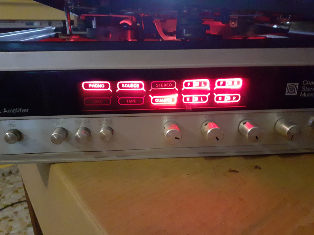

Esta semana he tenido una gran alegria,a primeros de semana me encontre en la calle un tocadiscos Bettor EF 225 con plato Dual 1224 practicamente en perfecto estado.
https://i.postimg.cc/ZnwgHp10/20210921-222503.jpg
La tapa superior casi perfecta, las partes pulidas en muy buen estado, con todos los botones,sonido cuadrafonico que funciona, Lo unico que no giraba el motor y que algunas de las luces de indicacion estaban fundidas pero esas cosas ya estan solucionadas.
https://i.postimg.cc/XYSKhp4v/20210921-215602.jpg
https://i.postimg.cc/7Ly5w2W5/20210921-215607.jpg
https://i.postimg.cc/kgYTH71Y/20210926-183223.jpg

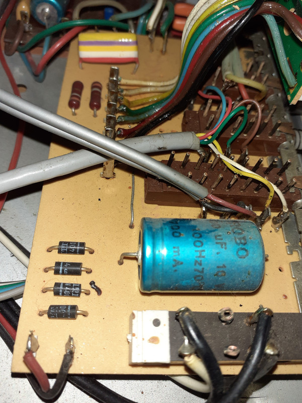

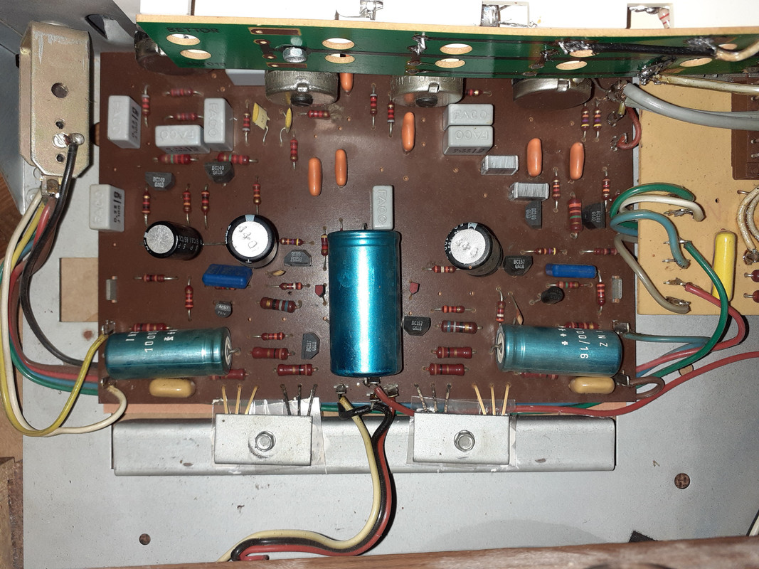

Las fotos que me faltaban sobre los circuitos
https://i.postimg.cc/Bt9hNTMm/20210930-154756.jpg
https://i.postimg.cc/sgcrQxgk/20210930-154824.jpg
https://i.postimg.cc/yxcqVYGr/20210930-154831.jpg
por donde empiezo¿¿
por donde empiezo¿¿

- Mensajes: 1350
Re: Tocadiscos Bettor EF 225
En la parte inferior de esta imagen se ven unos transistores con las patas muy limpias, que se diría que han sido cambiados. Yo probaría a cambiar los otros dos, o los cuatro. Y revisar la fuente de alimentación tampoco estaría de más.
Pues llevas toda la razón, tienen una pinta fatal. Los voy a cambiar por si acaso. Ya ire contando
Si están bien no tiene porque tocarlos, lo único seria el cambiarlos por unos que tengan el "beta" más elevado. Pero para eso tiene que tener un comprobador de transistores.parasimples escribió: ↑Sab Oct 02, 2021 10:18 am https://i.postimg.cc/Bt9hNTMm/20210930-154756.jpg
Saludos a quien se los merezca, Antonio.
Pues he cambiado los 4 transistores por si acaso y la verdad que la cosa ha mejorado mucho. Lo probare con tranquilidad y ya os contaré.
