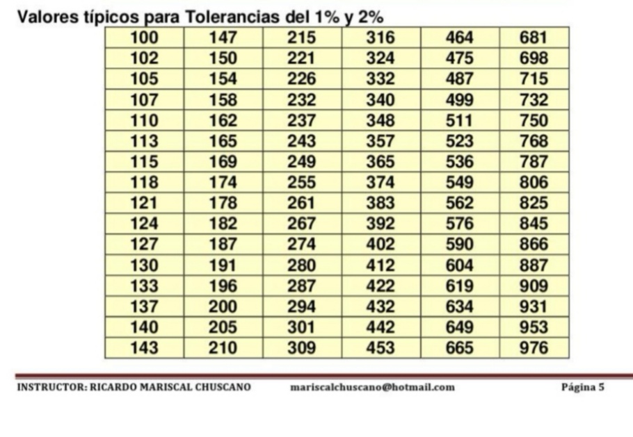

Las series no definen valores, sino los pasos que se dan entre valores: https://en.m.wikipedia.org/wiki/E_serie ... ed_numbers
En todas las series pueden fabricarse componentes de cualquier valor si es necesario, sin más límites que los propios pasos entre valores de la serie.
Lo único que tengo claro en la resistencia de Fotolife es que es de tolerancia 1%.
Yo le metería el tester a la resistencia para ver en qué rango se mueve, desde 110 a 1K hay mucha distancia, así que lo que diga el tester por aproximación a uno de esos dos valores teóricos.
Salud.
Salud.

Hola esoj_luar. Eso creía yo, pero buscando información al respecto he encontrado un vídeo en el que se afirma que esas series no llegan 1k, aunque también podría equvicarse quien ha hecho el tutorial, por supuesto, o igual yo lo he entendido mal, porque lo he mirado muy rápido. Es que hablaba precisamente del caso en el que se pudiera leer en un sentido y en otro y cómo descartar el valor incorrecto. Voy a ver si lo encuentro otra vez y lo subo.esoj_luar escribió: ↑Vie May 27, 2022 2:10 am Hola parasimples,
Salud.
- Mensajes: 1320
Re: Ayuda valor de resistencia
José Raúl. No era este vídeo, pero me caigo de sueño y no voy a buscar más. Este está muy bien explicado y, como no podía ser de otra manera, confirma lo que tú dices, y también contempla el caso de que pueda leerse en ambos sentidos, aunque para tres bandas.
Así que seguimos necesitando el multímetro.
Gracias por tu corrección. Un saludo.
