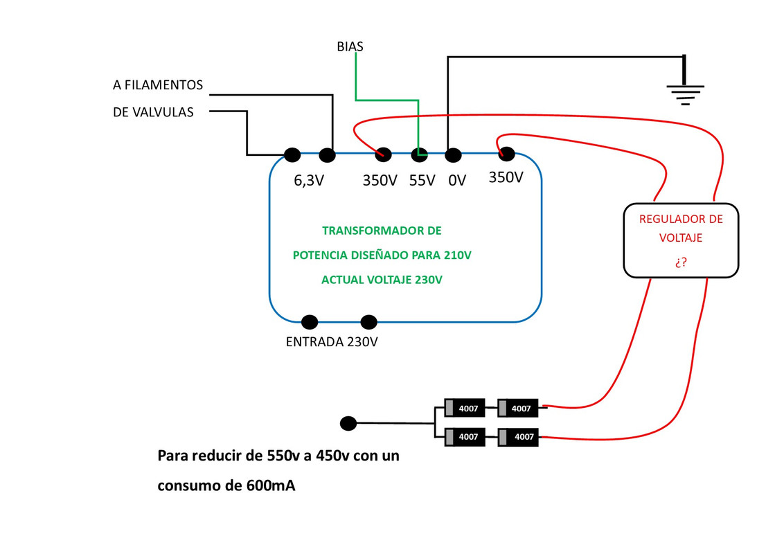

Hola y un saludo a todos.
Tengo un amplificador de audio de principios de los años 70,s.
El transformador de potencia esta diseñado para un voltaje de entrada de 210v, pero que ahora por voltaje actual se alimenta a 230v.
En la salida de alta tensión (350v+350v), en lugar de sacar 450v está entregando 550v aproximadamente. Esta salida tiene un consumo máximo de 600mA.
Adjunto el gráfico dando detalles.
Quisiera bajar esa tensión, pues las válvulas estan trabajando sobrealimentadas.
Quisiera preguntaros si es viable colocar un regulador de voltaje tal como se muestra en el gráfico.
¿como sería ese regulador?. ¿Algún modelo económico en el mercado?. ¿Alguna otra solución?.
Gracias por vuestra inestimable ayuda.

Re: Transformador de potencia. Modificacion.
Hola,
yo creo que un "bucking transformer" te puede hacer el papel.
Escoge un transformador comercial de 230 vac a 20 vac, de la potencia que creas conveniente, y utiliza esos 20 voltios para bajar de los 230 de la red a los 210 que quieres.
https://sound-au.com/articles/buck-xfmr.htm#s30
Figuras 4 y 5
De esta manera puedes alimentar tu aparato a 210 vac.
Yo lo tengo así montado para un valvular de alimentación a 220, por la misma razón que tú.
Figuras 4 y 5

Hola y muchas gracias por su respuesta.
Entiendo que el montaje quedaría como en la imagen adjunta.
Si es así, los requerimientos del transformador montado aproximados son los que figuran en la parte superior izquierda de la imagen.
¿Qué transformador sería adecuado utilizar, teniendo en cuenta la economía y el discreto espacio disponible?.
Reitero el agradecimiento.
La opción que te propone parasimples también te vale.
El esquema que has puesto está bien, yo tengo puestos dos equipos así.
Gracias por su respuesta.
Teniendo en cuenta las características del transformador montado (similares) y que figuran en el gráfico, el transformador bucking ¿debería ser de 200VA?.
en las especificaciones de tu ampli, qué consumo de la red tiene?
Con esos VA sabrás la intensidad que va a circular por el circuito del bucking transformer.
Otro compañero, me corrige el montaje.
Ahora me quedo dudando.
Me dice que el montaje sería como el que adjunto.
Gracias y un saludo.
Hola, los dos funcionan bien.
Si lees el pdf que he puesto al principio, este sería un circuito "tradicional" (figura 3).
Las figuras 4 y 5 son un circuito con menos pérdidas, pero funcionan bien todas.
Mi consejo es leer bien el pdf, para aclarar cómo funciona y ver la intensidad que necesitas.
