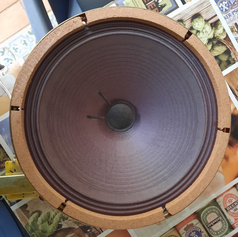

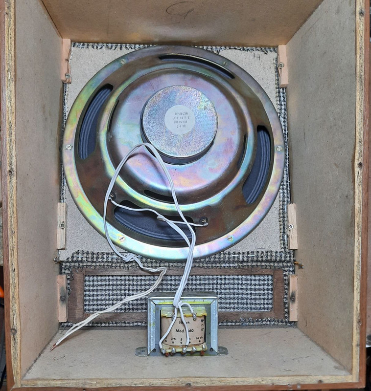

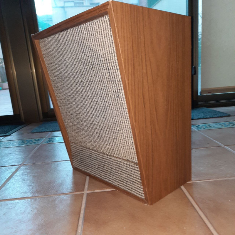

Hola,he conseguido este altavoz que tiene todo el aspecto de haber sido empleado en un espacio publico, podéis darme más información ,sobre todo técnica.

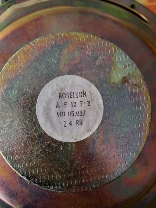

Re: Altavoz Roselson
de 10 a 12 watios a 4 ohmios en 400HZ, frecuencia de respuesta entre 70 y 9000 Hz, se utilizaba en salones o iglesias

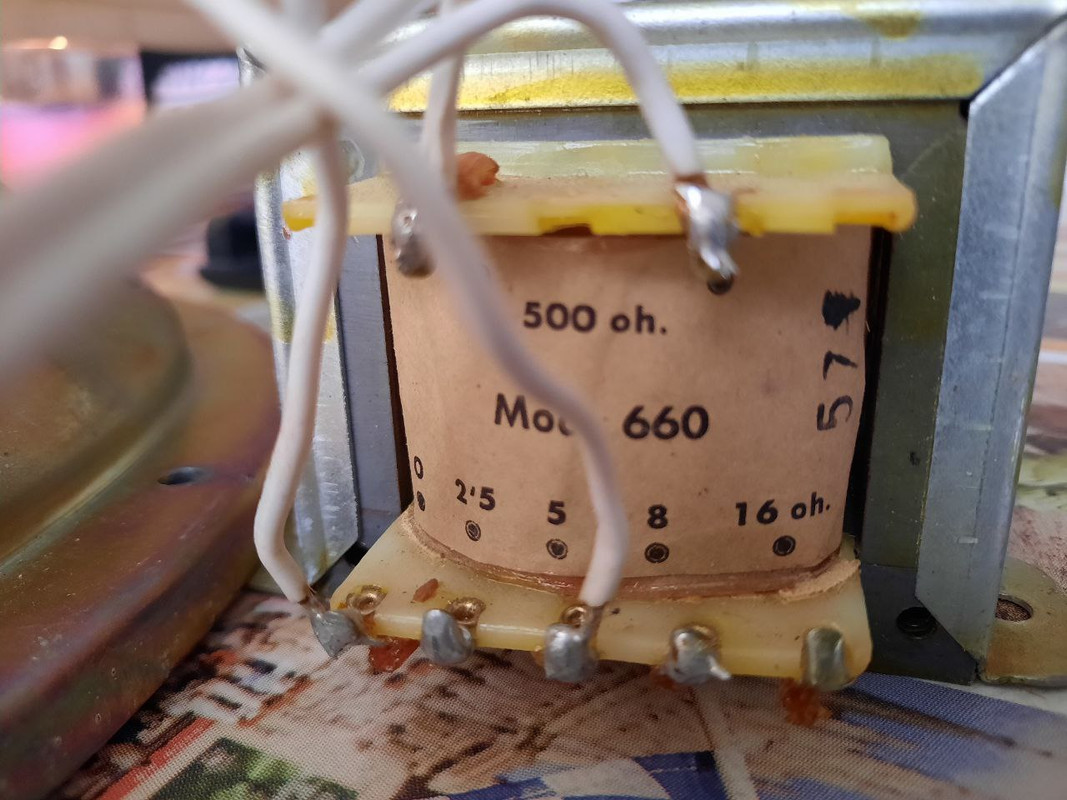

Me recuerda a cuando iba al colegio en la EGB, una vez desmontó uno el coserge y yo me fijé en el trafo sin saber bien por qué lo llevaba, ya me gustaba desmontar cosas y hurgar en electrónica pero con unos 10 u 11 años aún tenía mucho que aprender...
El transformador de impedancia lo llevaba para evitar pérdidas por la distancia, fucionaban a voltaje alto e impedancia mayor.
Eliminas en trafo y conectas directamente.
Como altavoz lo puedes usar atendiendo a su impedancia y potencia como cualquier otro. No tienen ningún particular.
