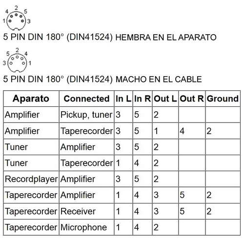

Gracias pepito por tu aporte, con tu permiso, incluyo una tabla con más informacion sobre el pinado, entradas, salidas e identificación de canales
[img]http://www.balari.com/IMGMEGA/din5pin.jpg[/img]
