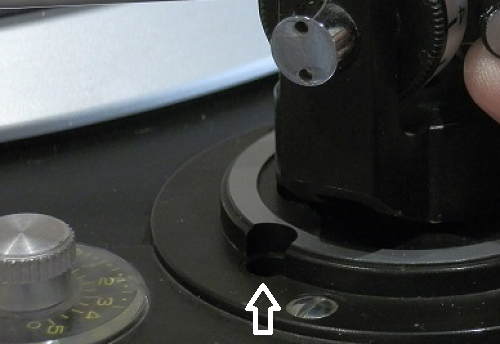

Dual 1235 Orificio para ajustar el paro
Bien ahora el tocadiscos no para y tenemos que averiguar el porqué.
Lo que no me ha gustado es que en el conjunto de paro pongas vaselina, porque ese engrase se ha de hacer con silicona CST 20000 y es un engrase muy muy delicado, lo explico en la página 85.
En la foto te marco un orificio en donde verás la cabeza de un tornillo, sirve para el ajuste del paro. La cabeza del tornillo solo se ve cuando el brazo está alojado en su soporte, en esa posición tienes que alojar un destornillador y girar siempre en el mismo sentido(no cambies de dirección porque te liarás), vas girando un poco y compruebas pero siempre que el brazo avance con el disco no lo lleves tu hasta el final, si no para gira el tornillo un poco más y lo vuelves a comprobar, repito siempre que al brazo lo entre el disco. Si al tornillo le hemos girado una vuelta completa y no para el problema lo podemos tener en otro sitio.
Como la excéntrica del tornillo de ajuste no sé en la posición en que se encuentra puede ser que al girar el tornillo en principio se desajuste más el paro, por eso es muy importante girar siempre en el mismo sentido hasta que cuando se arregle parar de girar. Si no se arregla tenemos que estar seguros de haber dado una vuelta completa al tornillo (el tornillo no tiene tope se puede seguir girando).

Problema: el brazo y la aguja no se levantan al terminar la última pista del vinilo y este sigue girando hasta el infinito
Diagnóstico: el tornillo del ajuste de paro puede estar desajustado
Solución: girar poco a poco el tornillo del ajuste de paro e ir comprobando si el paro funciona ya correctamente. Siempre girar en el mismo sentido, hasta una vuelta. En mi caso se solucionó con aproximadamente media vuelta
inicio: página 116
fin: página 116
Maravilloso, gracias de nuevo joseant. Le he ido dando pequeños incrementos de vuelta al tornillo hasta que ha empezado a funcionar. Al final ha sido alrededor de media vuelta. Después he tenido que reajustar un poco la altura del modo LIFT pues había bajado considerablemente.
He probado ya varios vinilos y por ahora ninguna pega, funciona estupendamente

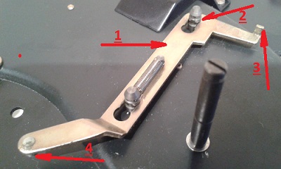

Dual 1229, PALANCA START
Hola Antonio, para mi es un buen vídeo, se observa perfectamente como empuja la palanca start al conjunto de paro.
El problema lo tienes localizado está ahi.
En la foto verás la palanca start nº 1, cuando giramos la tecla en start o en stop la palanca start nº 1 por la acción del muelle ha de bajar hasta el final de su recorrido puntos nº 1 y nº 2. Por esa acción el punto nº 4 empuja al conjunto de paro para acercarlo a la lengüeta de paro que lleva el plato y deslaza a la leva iniciándose el ciclo del automático.
Motivos por el cual no se iniciara el ciclo.
Que la palanca start nº 1 no hiciese todo su recorrido con lo cual no desplazaría suficiente al conjunto de paro y no llegase a la lengüeta del plato (como norma cuando la palanca start nº 1 ha llegado hasta el final de su recorrido el conjunto de paro si lo tocamos con la punta de un objeto ,pinzas, no tiene que tener juego, si tiene juego a la palanca start le falta recorrido).
Si la lengüeta del plato está dañada también sería un motivo para que no se produzca el paro, mándame una foto de la lengüeta.

Dual 1229, Palanca Start - Stop y uñeta de paro.
Buenos días Antonio, el vídeo que has subido ha quedado con poca luz y no se ven bien los detalles pero la palanca start se aprecia que va bien fina, tienes que comprobar sin plato si cuando pulsas start la punta de la palanca que acciona el paro no tenga juego.
Tambien para asegurarnos tienes que doblar un poco el ala de la palanca start-stop que te marco con el nº 1, en dirección de la flecha que te marco con el nº 2, un poco.
Ese ala actúa sobre la palanca de puesta en marcha nº 3 y libera a la palanca start nº 4 para que se desplace según la flecha nº 5 y actué sobre el sistema de paro, para que comience el ciclo y se levante el brazo.

Punto nº 2.- Es el más sobresale, su misión es cuando el brazo avanza con el surco del disco en la melodía se desplaza muy poco y va apartando a la palanca del conjunto de paro para que no se produzca el paro la mantiene a medida hasta que llega al final del disco que es cuando el surco del disco desplaza al brazo más bruscamente y la palanca del conjunto de paro es alcanzada por la uñeta de paro punto nº 1 produciendo se el paro y el ciclo del sistema automático.
Bien una vez explicado como funciona la uñeta del plato, quiero dejarte claro que si ves algún desperfecto en la uñeta corrige lo pero has de ir con mucho cuidado de no limar y hacer modificaciones, porque como verás por el dibujo tiene unos grados que no se te ocurra modificarlos.
Punto nº 2.- Desplaza al conjunto de paro.
Punto nº 1.- Acciona el paro.

Muchisimas gracias joseant.
Parece como si el punto 7 que te marco en la imagen, ofreciera resistencia al desplazamiento.
Creo que el fallo va por ahí. Tengo repuesto de esa pieza, la cambiare a ver que tal... a ver si descubrimos al duendecillo.
Muchas gracias y saludos.
Antonio.
Esa parte creo que está bien, la palanca start nº4 se libera, se desplaza bien y el sistema de paro actua. Pero ya digo.... parece como que le faltara 1 mm o 2.joseant escribió: Jue Ene 24, 2019 10:16 am
Antonio.
