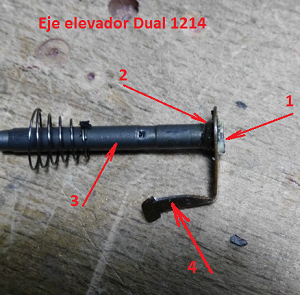

Dual 1214, movimiento horizontal del brazo, eje elevador.
Para solucionar el problema del movimiento del brazo en este modelo es muy complejo de explicar pues se tienen que repasar una serie de ajustes para que el pimpel funcione correctamente, empezaremos con lo más normal.
El problema es que ha habido un par de desgastes importantes uno es el pimpel y el otro la superficie de roce de la palanca principal que fricciona con el pimpel que ha quedado muy fina y el pimpel patina.
En principio el pimpel no lo toques aún tiene material suficiente para que friccione con la superficie de la palanca principal.
Nº 1.- Taquillo de fricción pimpel , va entrado a presión.
Nº 2.- Fleje de bronce que limita el recorrido del eje elevador para que no roce el pimpel en la palanca principal, en el punto donde marco va entrado a presión en el eje si se manipula mucho puede salir fácilmente.
Nº 3.- Superficie que ha de estar muy limpia y ligeramente engrasada con un trapito humedecido en aceite.
Nº 4..- No puede estar torcido, sale muy fácilmente sin necesidad de doblar nada lo explico en las páginas 16,17.
Si observas la superficie de la palanca principal donde fricciona con el pimpel verás que ha quedado muy fina, la deberías hacer más rugosa, con una lija basta hazle unas rayitas en cruz para que quede rugosa y después le pones un pelín de grasa para evitar ruidos.
DETALLE DEL ARENADO A PRESIÓN QUE SE LE HACIA A LA PALANCA PRINCIPAL PARA LA FRICCIÓN CON EL PIMPEL, ESTA ZONA VA LIGERAMENTE ENGRASADA CON GRASA.
En las páginas 15,16,17, hay mucha información sobre este tema que la podrás aprovechar .
UTILAJE PARA EL AJUSTE DE LA PALANCA PRINCIPAL.
Nosotros disponíamos de un utillaje para ajustar el ala de la palanca principal que fricciona con el pimpel sin tener que desmontar nada, pero el utillaje doblaba justo por la zona que marco en la foto porque si doblas la parte plana tendrías problema en el movimiento del brazo.
Si colocas la palanca principal en la posición que te marco con el nº 6 y le das un ligero golpe en ese punto el ala de la palanca principal se cierra un poquito para que haga más presión sobre el pinpel, todo con mucho cuidado.
