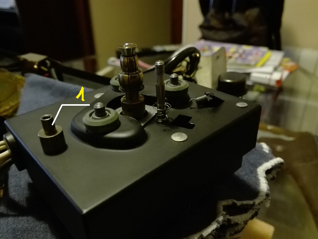

Antes de hacer nada qyuero asegurarme de que toco el tornillo correcto asi que dime si la rosca que hay que aflojar es la que se ve en la foto porque la verdad es que es la única que he localizado.
![Imagen]()
...y si es esta ¿como hago? porque no esta nada accesible y es muy pequeña
Si Carlos es ese tornillo, la cabeza es exagonal de 5,5 mm. si no tienes una llave fija para girarlo hazlo con la punta de unos alicates.
SOBRETODO NO TE BAYAS A CARGAR NADA ES MUY SENCILLO.
Ojo Carlos que me estás diciendo aflojar y yo he dicho apretar.
No hace falta para girar el tornillo desmontar el contrapeso precisamente se ha de ajustar poniendo el brazo elevado en la posición que no tiene juego, se sujeta el brazo para que no se mueva cuando giramos el tornillo y se comprueba suavemente el juego en el cabezal, si no tiene un poco de juego de 2 a 3 mm se aprieta un poco más el tornillo, Todo es poco a poco, no te líes apretando, no tiene complicación.
Ahora que tienes desmontado el contrapeso aprovecha para roscar el tornillo en el sentido de la flecha A, gira el tornillo media vuelta, creo que será de sobras, montas el contrapeso y ajusta el peso. Ahora tienes que poner el brazo con el automático en la posición que te dije como se comprueba el juego. Y en eso consiste el ajuste en girar media vuelta el tornillo
Cuando aparezca ese poco de juego en el cabezal (SIN APRETAR NADA,)ya lo tenemos ajustado.
Comprueba el tocadiscos y dime como va, después ajustaremos el problema de los diámetros.
