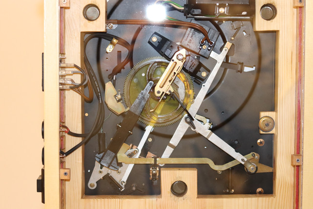

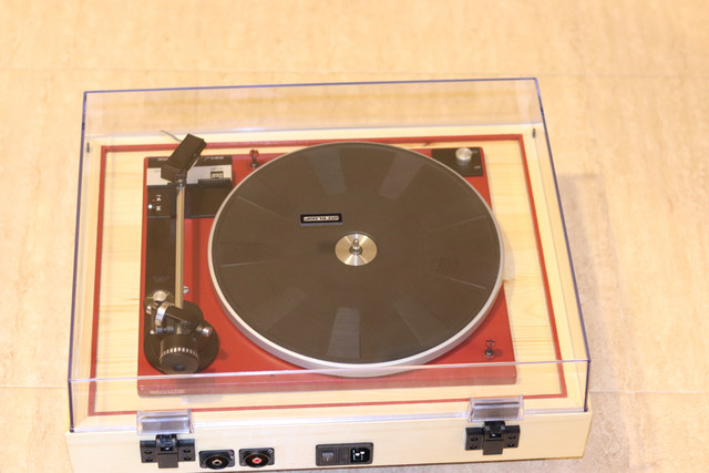

En un principio, a veces adquiría el tocadiscos sólo, es decir sin plinto (Dual 1254), con la intención de hacer uno utilizando planos que hay de construcción, pero el problema era la tapadera. Navegando por la red encontré unas tapas Reloop, que tenían unas dimensiones determinadas por lo que tenía que ajustar el tamaño del plinto a la tapa. El resultado final no me convenció, el diseño no era muy atractivo. (Coste de la tapa: 39€).
Luego hice lo mismo con un Dual 1236, la tapa era igual pero cambie el estilo del plinto aunque seguía mandando el tamaño de la tapa; le puse acrílico también por debajo para que se viera el interior. Se quedo espectacular.
Seguí con un Daul 1214 (el más difícil para ajustar, me llevó loco), adquirí el giradiscos por un lado, el plinto por otro lado (le añadí salidas RCA) y me quedaba el tema de la tapadera o guardapolvo. En este caso se trata de una tapadadera normal y corriente para no instalarla en bisagras. Terminé en una tienda de rótulos donde trabaja un señor con experiencia que trabaja el metacrilato; le dí las medida y me hizo una tapa de 4 mm de espesor. En las imágenes las zonas blancas que se ven es porque no he quitado el plástico protector de todas las caras. Al final se trata de 5 piezas unidas con un pegamento especial para metacrilato. Se quedó muy bien. (Precio: 50€).
Por ultimo adquirí un Dual 1228 y un 1235 que restauré y puse en marcha, pero no tenían tapaderas. Cogí una tapa de otro Dual que tengo y me fuí a negociar el presupuesto para dos en metacrilato de 4 mm con dimensiones iguales a la original. En esta caso no se trataba de una simple tapadera, esta tiene unas medidas más especiales para anclarla a las bisagras de sujeción y además llevan un par de comidos a ambos lados de la parte de atrás. Una vez hechas al probar la primera me llevé la sorpresa de que los muelles no aguantaban el peso de la nueva tapa que es mayor que de la original debido al mayor espesor y distinto material de esta última. Y para que veáis que siempre se aprende algo, descubrí que estos muelles se regulan en cuanto a su fuerza de sujeción quedando al final...de lujo. Precio unidad: 72€.
Última parrafada (espero no haberos aburrido), tengo en cola un 1234 y un 1236A (precioso), para fabricarles un plinto, del tamaño que yo quiera, ya que cuento con la opción de la tapa a medida. Las bisagras unas Linn LP12.

Enhorabuena hombre.... te han quedado chulisimos.
José Garcia
Mensajes: 41
Registrado: Mar Dic 10, 2019 11:01 am
Mensaje: # 256865Mensaje José Garcia »
Buffff que pasada!!!
Te quedan de lujo Achito.
