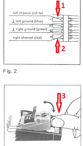

Tengo una radio Iberia R-171 que monta un tocadiscos Dual 420 con cápsula Dual 650 Mono.
La radio funciona bien,y el volumen es adecuado,pero en modo fono casi no suena ,poniendo el volumen a tope suena bajo,no un susurro pero bajo.
Al ser cápsula cerámica no sé si será de la cápsula,pues la aguja parece en buen estado.
Como puedo comprobar el estado de la cápsula y en caso de estar mal¿se puede sustituir por una cápsula magnética estéreo, aunque suene en mono?.
Y como se desmontaría del brazo?.
Gracias por anticipado.

El problema puede ser o no de la cápsula, si levantas el brazo podrás ver los contactos por su parte inferior, si tocas con algo metálico los contactos que te marco en la foto nº 1, nº 2, por el altavoz debe aparecer un ruido comprueba si es superior a cuando funciona la cápsula, puedes desmontar la cápsula empujando con el dedo como marca la foto nº 3. Para montar la cápsula se apoya primero en la parte posterior y después se sube se su parte anterior.
https://www.vinylengine.com/library/dual/cds-650.shtml
No puedes poner una cápsula magnética porque se necesita aplicar un previo para esa cápsula.

Pues ya suena ,ajuste el peso adecuado en el brazo y ya suena bien
.la aguja tiene dos posiciones y dos agujas ,pero con discos modernos estereo no noto diferencia de sonido entre las dos posiciones de la aguja.
