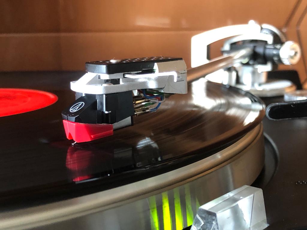

Había preguntado recientemente por recomendaciones de agujas/cambio de sistema para mi 731Q. Me gusta cerrar las consultas con las soluciones que hemos encontrado. En Alemania hay un tipo que vende adaptadores para el sistema ULM de Dual, con eso he podido montar un AT-VM95ML. El resultado es impresionante. Donde antes hubo distorsiones en los agudos, especialmente las partes del centro de un disco, el sonido es completamente limpio. Creo que ha merecido la pena, aun que ha sido caro. Unos 100 euros el adaptador, otros 150 por el sistema.
Si estáis interesados en el que fabrica estos adaptadores os puedo dejar el contacto. También los fabrica para los sistemas OM de Ortofon, con los se mantendría la fisolofía ULM de Dual. Pero os digo que en mi caso el sonido es mucho mejor ahora. Disculpas por el tamaño de la foto, no sé como hacerlo un poco más discreto...
