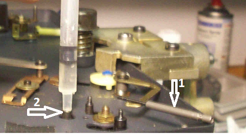

En primer lugar se ha de desmontar el eje elevador por arriba, por donde tu lo marcas en la foto, se ha de quitar un taponcito de fricción parecido al pimpel y aparece un clip muy pequeño de 1,5 mm. Seguidamente se ha de desenroscar la tuerca de ajuste de plástico sacarla y vuelve a aparecer otro clip de 1,5 mm que se ha de sacar y ya saldría el eje elevador pero primero se ha de desmontar la palanca principal, el selector del cambio de diámetros y el segmento, como ves es complicado. ya se puede sacar el eje elevador y aplicar la silicona AK 50000.
Nº1.- Eje elevador desmontado.
Nº2.- Plicación silicona.

JOSEANT He desmontado todo conforme me lo has dicho pero tengo las siguientes dudas. Realmente quién hace de muelle o resorte es la pieza que te indico en la imagen como "A" y "B" y esta pieza está sellada, entiendo que es así. Lo que no entiendo es donde se introduce la silicona, porque si hay que introducirla donde te indico en la imagen como "1" se saldrá por el otro lado. No si esto es así o se me escapa algo.
Muchas gracias.
Mensaje: # 259788Mensaje joseant »
Achito.
Interiormente del tuvo donde va alojado el eje va un muelle que es un poco cónico, al sacar el eje se te ha quedado dentro por la silicona, debes de sacarlo y hacer el proceso que explico en la página nº 82 y aunque en el modelo del ejemplo si se puede desmontar todo el eje elevador el sistema es el mismo, sigue los consejos que explico.
