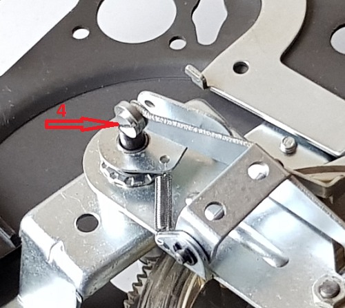

Muy bien por los vídeos facilitan mucho el trabajo.
Iremos por problemas, el ajuste de los diámetros se soluciona girando el tornillo para el ajuste que te marco en la foto nº 5, según para el sentido que gires el tornillo el brazo entrará o saldrá más sobre el disco. Por cierto el tornillo excéntrico para el ajuste aparece cuando la tecla selector de los diámetro se sitúa en 17 cm.
Para comprobar la altura del brazo en la función Lift se ha de hacer colocando un disco sobre el plato de goma, se lleva el brazo sobre el disco y se eleva la maneta Lift, la aguja se tiene que separar del disco aproximadamente unos 7 mm. Si no se eleva lo suficiente, en este modelo se tiene que levantar el tocadiscos y girar el tornillo que te marco en la foto con el nº 3 en el sentido contrario a la aguja del reloj, lo giras un poco y lo compruebas ( atención no te pases que te puede aparecer otro problema).

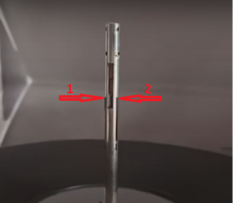

El fallo de la caída del disco con el eje de cambio puede ser porque el disco va muy ajustado al eje y es frecuente que se enganche en la galleta de papel que lleva pegada el disco y se soluciona repasando el canto de ese papel (atención es muy importante no confundir la galleta de papel con el agujero del disco que no se debe agrandar para que no baile).
En el tercer vídeo has realizado muy bien la comprobación es como se hace, se pulsa Start se gira el plato con la mano y justo cuando cierran las tres patas del eje de cambio se para de girar el plato. MUY IMPORTANTE!!, Se tiene que parar de girar el plato justo en el momento en que cierran las tres patas del eje de cambio, se puede girar el plato hacia atrás o hacia adelante hasta dejarlo justo en el momento que cierran las tres patas. Ahora está en el punto donde se ajusta y no se debe girar más el plato. Si no cierran bien las tres patas se ha de levantar el tocadiscos y por la parte inferior se gira la excéntrica que te marco en la foto nº
