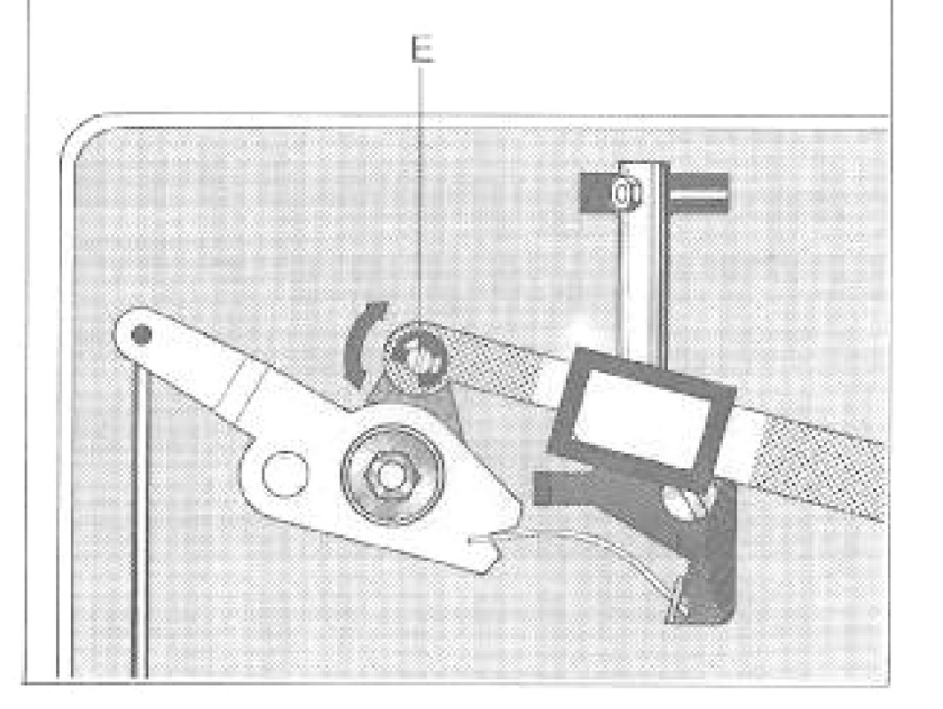

Aquí la foto del brazo del Dual 1229, se aprecian dos muelles. El que tiene cada uno de sus extremos enganchado en una palanca es el que se "rompió", se la salto la arandela de regulación de la tensión del antiskating, su regulación es igual que la del 701 ó 521. He comprobado el 521, a cero de peso y antiskating, con el brazo en la mitad de su recorrido, este vuelve lentamente a su apoyo y si pones el antiskating, más rápido aún. Lo mismo ocurre actualmente con el 1229. hay de todas maneras que mirarlo con el disco de ajuste. La visión de los muelles sólo se ve a partir de cierto recorrido del brazo.

No quiero hacer de esto un debate de estado, pero a mi entender no se parecen en nada, aunque el fin sea el mismo. El del 701 es igual al del 521, tengo dos, pero no al del 1229. en mi mensaje anterior muestro una fotografia del antiskating de mi 1229.

Las fotos de ese post, parasimples, son del 1229Q y el sistema es idéntico al del 1229. si te fijas bien ese brazo esta en reposo y por eso apenas se ve el segundo muelle, pero si miras bien lo verás. En la foto que he puesto el brazo no esta en reposo, si no desplazado dentro de su recorrido. hay otra foto en la que el sistema si no es igual, no recuerdo de cabeza, al 100% el original del 521, es muy similar, pero la foto es de un 601. tengo el manual de servicio del 1229Q y el antiskating es igual, otras cosas no, como las articulaciones del brazo o la rueda del peso, que en el Q es exterior y en el 1229 es interior, por dentro de los anillos de las articulaciones.
