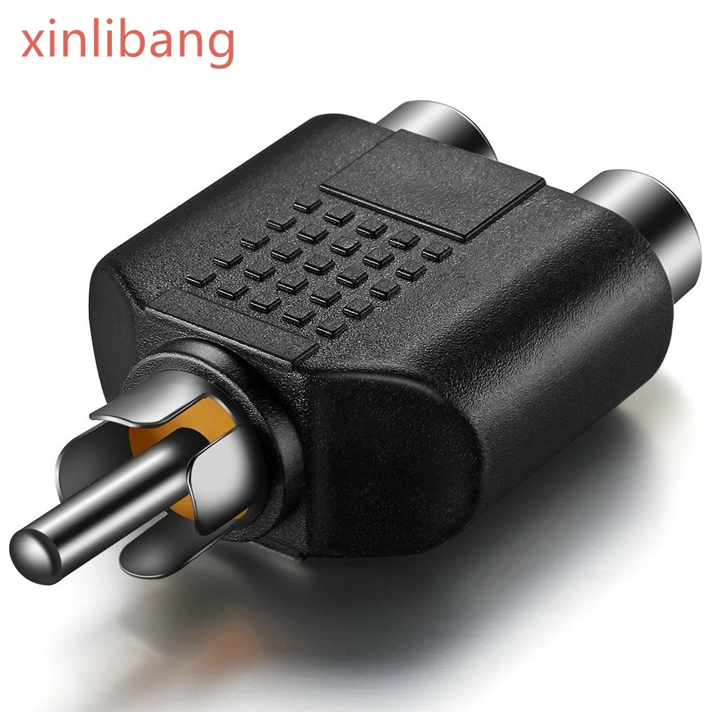

Tengo dos piezas como esta guardadas hace tiempo y si bien se para que sirven individualmente no así de esta forma. A ver si le pudiera dar algun uso

A mí se me ocurre....se podría usar para meter señal mono a un ampli y hacer comprobaciones. Por ejemplo ver con ayuda de osciloscopio por ejemplo, si los dos canales R y L amplifican igual. No sé....es una idea.

Es un splitter (divisor) RCA. Se usan para conectar una fuente a dos entradas distintas (p. ej, para conectar un lector de CD a las entradas aux de dos amplis distintos, usando un splitter para cada canal) Pero NO DEBE USARSE para conectar dos fuentes distintas a un unico ampli (p ej, para conectar dos lectores de CD a la misma entrada aux de un unico ampli). Las salidas de los equipos son de baja impedancia, mientras que las entradas son de alta. En el segundo ejemplo, la salida de la fuente A tenderá a segur la via de menor impedancia y pasará hacia la fuente B, en lugar de ir hacia el ampli. En el mejor de los casos, habrá una perdida de señal importante. En el peor de los casos, puede dañarse una o ambas fuentes.

Vale, ya lo pillo. El splitter va conectado a la salida de la fuente y de ahí reparte la señal a los dos amplificadores y lo mismo con el otro. Está bien el chisme, así no hay que estar cambiando cables. Gracias a los dos.
También había pensado lo que comentaba Antonio pero está opción me gusta mas :gracias:

o si tienes una pletina de casette y un magnétofono, para coger salida de grabación para ambos aparatos, o bien, de una fuente como se hadicho a dos amplis, uno el de escucha y otro el de auriculares, por poner ejemplo

En general este tipo de connectores son bastante malos y acaban produciendo ruidos cuando se mueve algun cable o por mal contacto.
para hacer pruebas yo los uso, pero si se tiene que quedar instalado mejor hacerse uno con los conectores de mas calidad.
