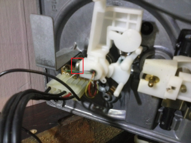

xagu escribió: Dom Ene 13, 2019 10:40 pm Aqui se ve el tornillo al que me refería. url=http://subefotos.com/ver/?2e0105d74c075 ... 7529do.jpg][img]http://thumbs.subefotos.com/2e0105d74c0 ... 7529do.jpg
En mi caso el elevador tiene la parte de arriba sellada. Gracias Xagu por las imagenes.

pepito escribió: Dom Ene 13, 2019 10:17 am En estos caso lo que se hace (cuando se puede) es levantar el brazo "desde atrás", el brazo tiene un eje que es el que va encastrado en el plato, ese eje es el que hay que desplazar un poquito arriba.
También puedes probar a poner un mat mas delgado, la goma o el fieltro que hay encima del plato, con uno más fino igual ya no te roza.
Será este el tornillo Pepito? Imagen
Re: Aumentar altura del brazo en retroceso
Mensaje: # 245124Mensaje pepito »
Con la foto no me aclaro, lo siento compañero.
Tu mira el plato por arriba, localiza la pieza que levanta el brazo, será un trozo de plástico con forma redondeada y mira el eje que hace subir y bajar esa pieza, el eje se mete hacia dentro, dale la vuelta al plato y localiza ese eje.
Normalmente suele haber un trocito de fleje que es el que empuja el eje, y ese trocito de fleje suele tener un tornillo presionándolo más o menos, ése es el tornillo que debes buscar el que presiona el fleje o pletina.
A ver si hay suerte, saludos
Mensaje: # 245134Mensaje casito »
ese tornillo solo sujeta la mecánica, y tiene una posición concreta, debajo de esa mecánica tiene que tener una tuerca sujetando el brazo al chasis o algo similar, una foto ayuda
