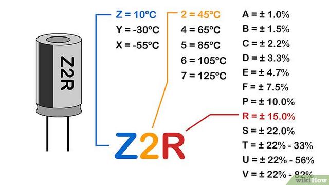

Esos condensadores de la foto parecen los filtros de la fuente de alimentación, uno de los valores del condensador electrolítico es la temperatura, busca los que tengan este valor más alto que suelen ser los que más duran.
Te pongo una foto para que veas como los marcan y qué significa cada cosa.
https://es.wikihow.com/leer-un-capacitor
