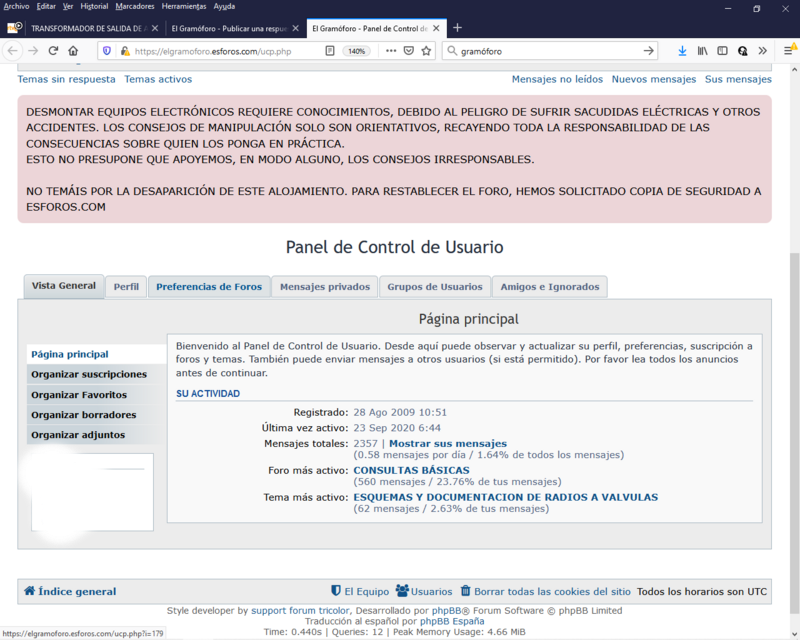

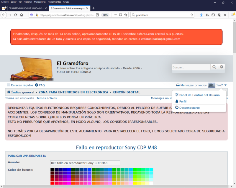

Por alguna razón se te habrán desactivado. No es automático cuando abres un hilo; tienes que configurarlo en tu panel de usuario. Para ello, clicas en tu nombre de usuario arriba del todo, bajo el emblema del Gramóforo y otra vez clic en "Panel de Usuario" y revisas "Editar preferencias de los mensajes" > Preferencias de los Foros > Notificarme respuestas por defecto: Síalberto1105 escribió: Mar Sep 22, 2020 11:25 pm Hola compañeros.

Hola.
Muchas gracias por la aclaración. Ya lo he modificado. A ver si lo he hecho bien.

De nada.alberto1105 escribió: Vie Oct 02, 2020 2:03 pm Hola.
Vamos a probar.....

Hombre, ahora sí. Muchas gracias.Jan7 escribió: Vie Oct 02, 2020 2:08 pmDe nada.alberto1105 escribió: Vie Oct 02, 2020 2:03 pm Hola.
Vamos a probar.....
