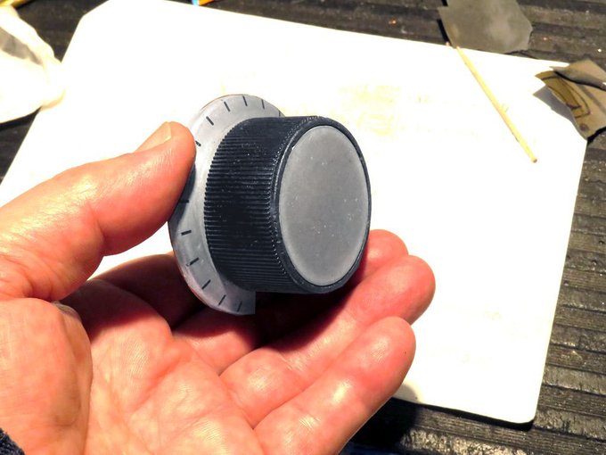

Siguiendo con el receptor de la válvula R5, me di cuenta que utilizar un mando directo para el condensador de sintonía resultaba muy brusco ya que en realidad el sistema regenerativo, llamado también "a reacción", es bastante selectivo, así que mirando de arreglarlo, entre mis materiales encontré este mando con desmultiplicación mecánica de un viejo transmisor de HF...

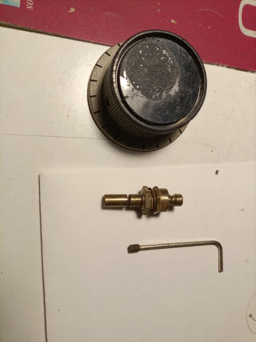

Este mando tiene su historia. Era de un transmisor de onda corta Atlas 210 que rescaté 30 años atrás de un yate que se había hundido durante un temporal, y que al haber estado 3 meses bajo el mar ya no fue posible ponerlo en funcionamiento, pero guardé las piezas, las placas, algunos filtros y este mando, que no obstante, al ser un mecanismo de latón se había corroído algo durante este tiempo y estaba bloqueado... Así que lo desmonté.
El mecanismo es simple. Un cojinete de tres bolas en que giro del eje interno, al bloquear la carcasa externa, obliga a girar a menos revoluciones la jaula intermedia. En este caso el problema era que por efecto galvánico se había desgastado la forma del eje central.
Montando el eje en el taladro y con una lima fina de diamante pude corregir las deformaciones, para luego pulir la forma con una tira de lija de grano 600... Luego añadí una buena cantidad de grasa grafitada y volví a montar el mecanismo...
Una vez montado quedó casi como nuevo, giraba con mucha suavidad y pude comprobar que la relación de desmultiplicación era de 5 a 1...
Lo siguiente fue restaurar un poco el botón de mando, añadiéndole el frontal de aluminio que debió perderse en la tormenta que en plena noche estrelló aquella embarcación en la "Illa des Porros".
Aquí lo tengo ya montado en el chasis utilizando un soporte de aluminio también aprovechado de un desguace, mientras que como polea del condensador variable utilizo otra pieza recuperada de una vieja impresora HP...

Repasando los agujeros con Dremel y fresa de diamante para eliminar las rebabas, al final el improvisado chasis de montaje queda listo para su uso...
Naturalmente, como los tamaños de estos chasis son estándar, se pueden atornillar varios de ellos para montajes más grandes, de 2, 4 o los que sean, además de que tienen bastante sitio en su parte baja, en donde también podrían montarse componentes o incluso una fuente de alimentación. Aquí el ejemplo de un montaje doble.
Un saludo a todos

Qué bonita radio... Gracias por el nutrido informe. A ver si un día me animo a intentar algo de esto...
A por ello!
Llorens
Mensajes: 35
Registrado: Dom Sep 14, 2025 4:28 pm
Re: Último: Sonidos de una válvula R5 de 1914
Mensaje por Llorens »
ciadelgramofono escribió: Sab Nov 15, 2025 6:33 am Qué bonita radio... Gracias por el nutrido informe. A ver si un día me animo a intentar algo de esto...
Las radios regenerativas son muy agradecidas por su simplicidad, sensibilidad y selectividad. Tenían el problema de causar interferencias en receptores cercanos ya que realmente se ponen a semi-oscilar, y la señal en forma de ruido se emite por la misma antena de recepción, y no digamos si con el ajuste de realimentación se supera el punto de enganche. Por este motivo a veces se añadía un paso amplificador de radiofrecuencia entre la antena y el paso de sintonía y detector... pero vamos, hoy en día, en que apenas se escucha la Onda Media y no se utilizan antenas de hilo para ello, este efecto es mucho menos importante...
Además, en este caso había el añadido de utilizar una lámpara con 111 años...
