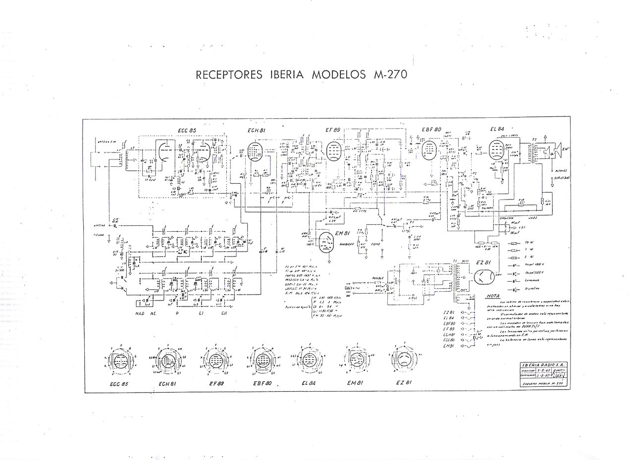

Hola soy nuevo en el foro y entrado en el de válvulas estado cotilleando un poco por encima ,hay mucha información para los que estamos un poco locos por los amplia y los radios , y me interesaría si alguien tiene el esquema R272 o 270 , el problema es que todo lo que encuetro va con la válvula EABC80, y ese esquema en cuestión va con dos diodos en conjunto con EBF89 y por mucho que busco no lo encierro , si alguno lo tiene ,se lo agradezco de antemano ,gracias de todas formas un saludo.

Hola y bienvenido. Yo tengo el esquema de la 270, que al parecer es el mismo de la 272. Pero se ve tan mal que dudo que te sea muy util... Hasta me da un poco de corte pasartelo. De todas formas AQUI LO TIENES. Te recomiendo que amplies la imagen, y siento no poder ofrecerte algo mejor
Hay algo de lo que dices que me llama la atención. Segun lo que comentas, creo entender que la tuya lleva 2 diodos exteriores asociados a la lámpara EBF89 , y estoy sospechando que a ver si eso viene de una reparación posterior. En principio la que deberia llevar es la EBF80, que contiene un pentodo y 2 diodos internos. La seccion pentodo hace de previo para la baja frecuencia, y sus diodos le permiten trabajar también como detectora. Por eso me extraña lo que dices de los diodos. A lo mejor en una reparación no disponian de esa lámpara y para suplirla le pusieron otra que tambien pudiera servir de previo; pero como esa no tenia diodos, le pusieron en su lugar 2 diodos semiconductores externos para hacer la detección
Solo es un supuesto mío, ya nos dirás qué hay dentro en realidad
Saludos y buena reparación

Hola buenas noches,gracias por el esquema yo llevaba tiempo buscando y lo imprimiré para rehacerlo , respecto EBF89 no estoy seguro cual lleva puede ser que lleve la EBF80 y los diodos en el esquema estan ,lo que pasa que no se , bueno gracias de todas formas ya tengo distracción
