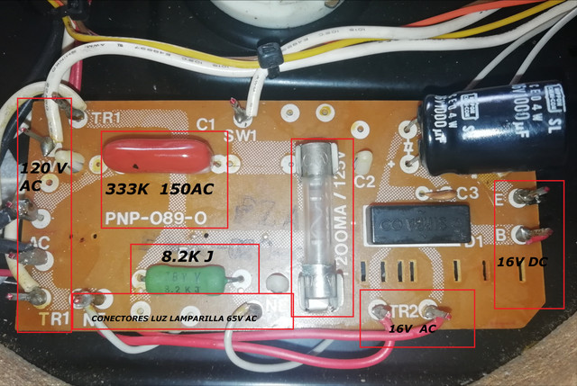

Hola amigos tengo una tornamesa que es a 120V AC 2W, quisiera cambiarle el voltaje a 220V AC, ya tengo el transformador, sé donde van sus conexiones , entiendo que debo hacer unas modificaciones a algunos componentes como un condensador de poliéster ,resistencia y fusible pero no se que valores ya que el circuito hace que se encienda una lamparilla que funciona a 65V AC . Me podrian guiar por favor que componentes cambiar y su valor para no quemar la lamparilla cuando conecte los 220 V . Solo estoy claro con el voltaje del condensador de poliéster que debe ser superior a 220V . Les dejo la fotografía y los valores de los componentes. En suma creo que la lamaparilla de 65V que trabaja con 120V AC se podria quemar cuando conecte los 220V AC porque el voltaje aumentaria a casi el doble. MUCHAS GRACIAS!
Componentes: Condensador de poliester 333K 150V AC
Resistencia 8.2K J
Fusible 200 MA 125 V

Esa es la duda ¿vas a poner un trafo exterior o bien uno interior que sustituya al actual? Si es esto ultimo, debera tener primario para 220, y secundarios con las mismas tensiones que el original (una de ellas 16 v segun me parece ver en tu foto )
Siguiendo con este supuesto, el circuito de la bombilla va en paralelo con el primario (me sigo ciñendo a lo que creo entender por tu foto). Entonces podrias optar por cambiar la resistencia, como dices , o bien la bombilla por otra que soporte 120 v
¿Puedes ponernos el esquema de ese circuito? Eso podria aclarar mucho mas. Saludos

Eso es , quiero instalar un trafo interior o sea reemplazar el original que es es de 120V AC a 16V AC por uno 220V AC a 16V AC. Originalmente en funcion 120 V AC la bombilla funciona a 65v AC ,pero cuando instale el de 220V AC tendré que modificar la resistencia para llegar a los 65 V AC aprox porque se aumentará el voltaje y se quemara la ampolleta , mi pregunta es '¿que valor de resistencia debo poner? . Saludos!

hola, creo que el valor de la resistencia lo calculaste bien. De todas formas puedes asegurarte una vez hayas cambiado el trafo y la resistencia; quita la bombilla y mide la tension en sus terminales; deberia ser la misma que ahora
El condensador nuevo deberá soportar una tensión mayor a 250 v. Y el fusible tendrá que ser del tipo T y menor corriente. Es probable que 100 mA sea un valor adecuado
Tambien puedes asegurarte quitandolo provisionalmente y midiendo la intensidad que circula por sus terminales. Saludos

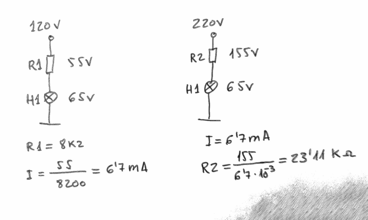

Salvo error, me sale una resistencia de 24k/2w. En cuanto al fusible, si es para la bombilla no hay porqué cambiarlo ya que la intensidad sería la misma. Misma bombilla y mismo voltaje de 65v.
Y el condensador tendría que ser de 330k/400v.

Parasimples lleva razón en el calculo de R, perdón por la pifia

Y ademas puede confirmarse la validez de tus cuentas tomando otro camino que nos llevará al mismo sitio. Si del circuito de 120 v obtenemos la resistencia de H1, entonces podremos hallar en el circuito de 220v el valor de R2 y su potencia. El resultado será el mismo que el tuyo
