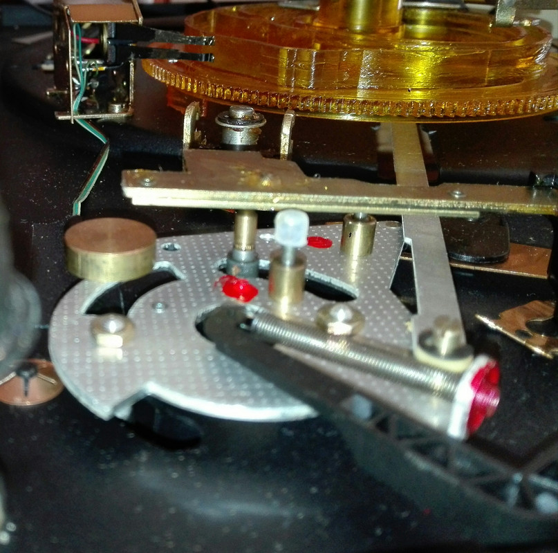

Vista general de los mecanismos
¿Es el tornillo lacrado (rojo) el que me comentas para regular la fuerza de la palanca sobre el steuerpimpel?
Vista del Steuerpimpel, tanto este como el negro son los que mejor funcionan, pero sin llegar a hacerlo bien. Los dos dan exactamente el mismo resultado.
Vista del mecanismo de reproducción automática.

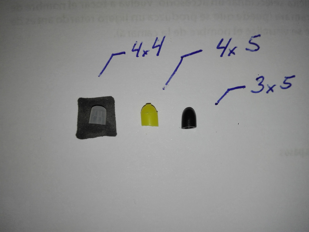

Steuerpimpels puestos a prueba. Las medidas corresponden a diámetro exterior por altura. El diámetro interior es el mismo en todos ellos, 2mm. El amarillo es el que peor funcionaba , en cualquiera de las funciones temblaba repetidamente, sin llegar a moverse.

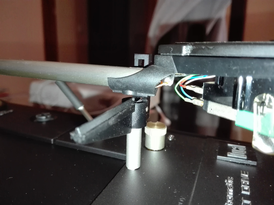

Aquí, el juego vertical del brazo. Altura de unos 3 mm sobre su punto de apoyo.

Todo perfecto pero me falta la guinda para ve lo que te pido, lo has hecho perfecto pero no me comprueba si el brazo tiene juego en ese punto, tiene que estar libre no con presión, mira la foto.

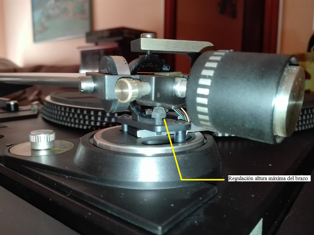

Mea culpa, Joseant, mañana a lo más tardar tienes el video. Lo he conseguido antes.
El juego apreciado es nulo. Supongo que hay que tocar el tornillo de la foto.
Imagenforum free hosting image
Por tus indicaciones anteriores, imagino que este es el tornillo a ajustar. Yo no le aprecio rosca alguna.

Bien muy bien, la pregunta es la siguiente el brazo notas que está libre?, es que como cojes el gancho no lo puedo ver, yo en la foto le acaricio hacia arriba con el dedo pero si lo ves libre está bien y si no rosca el tornillo que me marcas en la foto, esto insisto tanto porque es muy importante para el funcionamiento del pimpel.

Si acaricias el gancho con el dedo hacia arriba como en la foto tiene que tener juego estar libre, si no aprieta la tuerca que me marcas en la foto hasta que aparezca.

De acuerdo Joseant, ahora he de fabricarme una llave de 5'5 mm, pues no creo encontrarla fácilmente en la ferretería.
Mensajes: 1470
Mensaje por joseant »
Es igual hazlo con la puna de unos alicates.

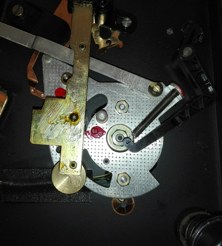

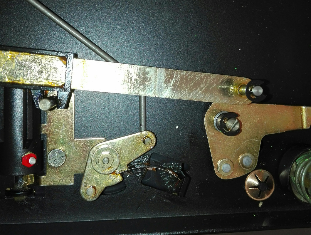

Dual 621, palanca start.
Carlos tengo un 622 en una columna mueble que me es muy difícil de extraer por el trabajo que me representa, no por ello he podido realizar unas fotos para prepararte el pasa a paso como te prometí, pero necesito un tiempo.
Repasando el funcionamiento del tocadiscos he girado el plato como tu lo hiciste primero en el sentido de giro y después al contrario y sorpresa el brazo va al disco como te pasa a ti. Conclusión yo no tengo rota la pieza de cambio de la leva y también me hace lo mismo que a ti.
He llegado a la conclusión de que el problema lo puedes tener en la palanca start nº 1 de la foto que te pongo.
La palanca start tiene que moverse muy fina en el sentido que marco 2 y 3.
Yo observo que el muelle que la mueve está deformado punto nº 5.
Tienes que comprobar que la palanca start se mueva muy fina, pulsando la tecla en start y manteniéndola apretada, la palanca start nº 1 tiene que moverse en el sentido 1 y 2 por la acción del muelle hasta el final muy fina sin ninguna dificultad para que no falle el start y el brazo vaya al disco.
Manteniendo la tecla presionada en start empuja en el punto nº 3 en el sentido contrario para retroceder la palanca hacia arriba y la sueltas para ver si se mueve muy fina, si no va fina hay que ver que pasa en los clips y en el muelle. En caso que la palanca no vaya fina podrías prescindir de la arandela nº 4, verás que en mi tocadiscos no va, pongo foto.
Una vez afinada la palanca vuelve a poner el clip de la leva y conecta el aparato, sin poner el plato puedes comprobar el automático funciona igual, pulsa start comprueba que la palanca start se desplaza hasta final y observa si el brazo va al disco. Si la palanca start nº 1, no se desplaza hasta el final le puedes ayudar con el dedo para comprobar que ha hecho su recorrido el brazo debe ir al disco.
Comprobado todo lo que te indico, me lo comentas.
No por eso te haré el paso a paso como te prometí por si quieres desmontar la leva,pero necesito tiempo.

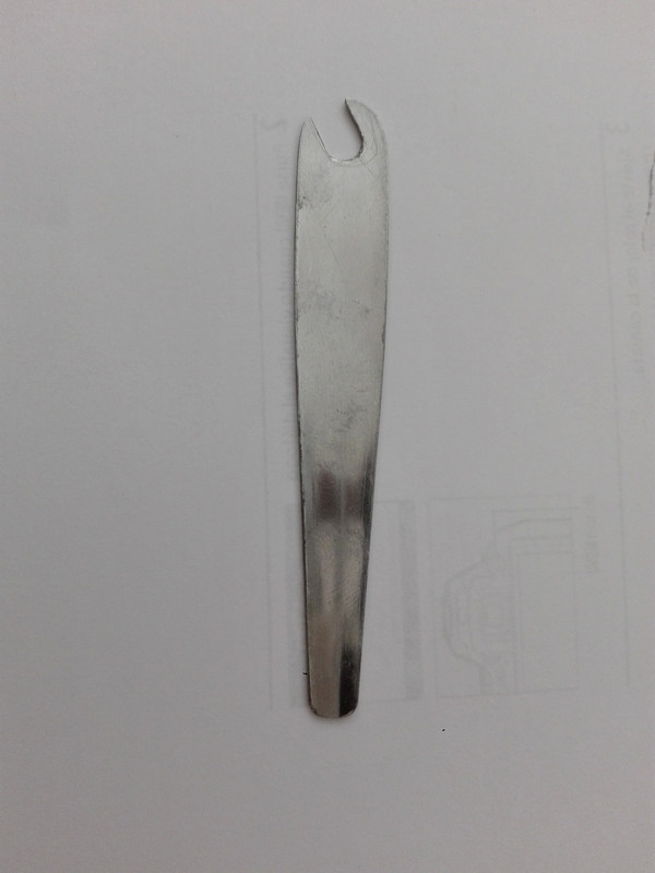

Nueva herramienta para tornillo regulación altura del brazo Dual 521. Tornillo de 5'5 mm de diámetro entre caras.
El juego máximo comprobado es de 2mm en el cabezal (de reposo a cuando se nota un ligero forzamiento en su altura máxima), en la base del brazo, de la cabeza del tornillo a su tope 0'3 mm. ¿Este juego tiene una medida determinada o una medida tan pequeña ya es suficiente?, ¿Había en su momento una cota de valores?

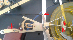

Dual 521, el brazo no llega al soporte y mando infinito falla.
Ves la importancia de ese juego, ahora ya el brazo llega a su soporte, aún le puedes dar un poco más de juego, no existe medidas, que quede libre, 3-4 mm en la punta del brazo.
Atención,esto no es aplicable para todos los modelos de Dual.

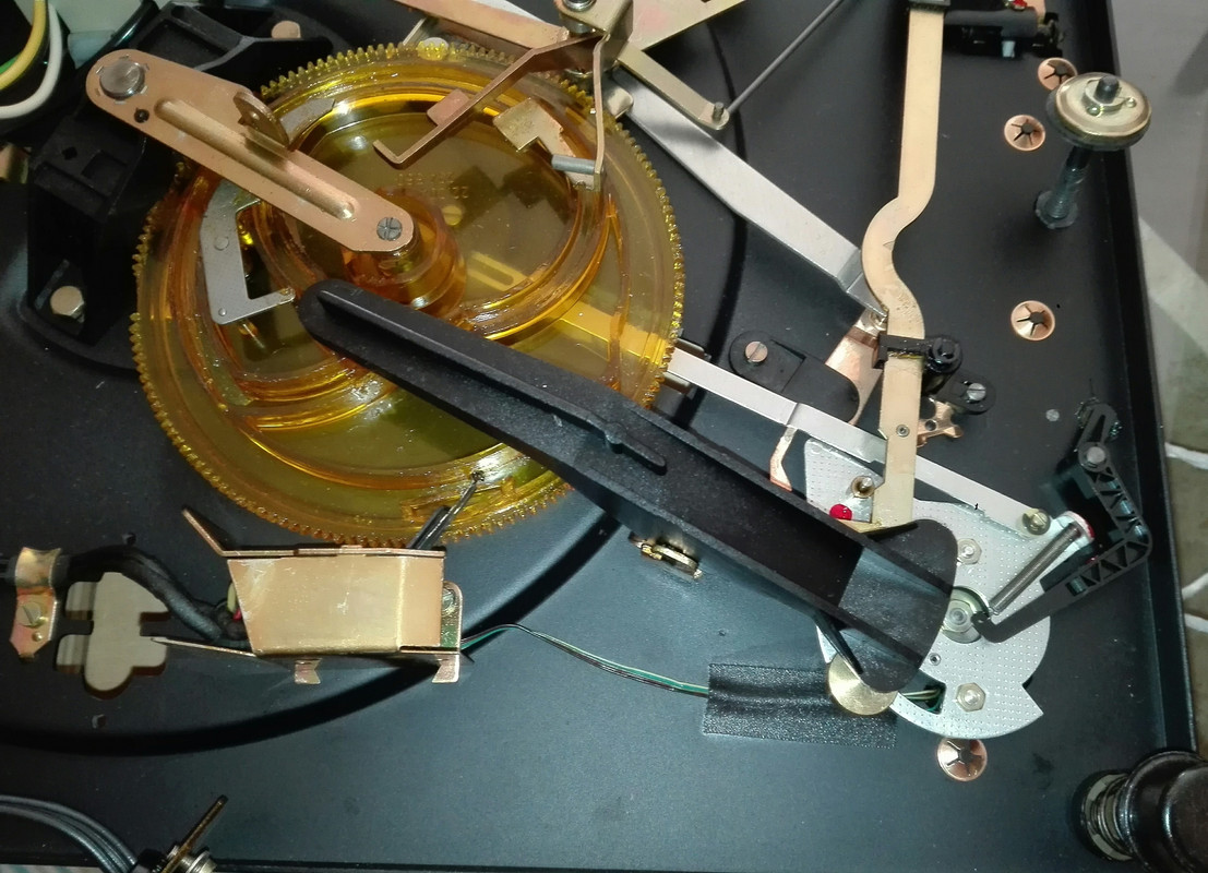

Ahora nos centraremos en porqué cuando pulsas stop hace start, el mando infinito cuando pulsas stop debe saltar a la posición 1, veo que hace un movimiento pero vuelve otra vez a la posición infinito, tenemos que ver el porqué pasa esto porque por ese motivo el brazo vuelve al disco.
En la foto verás el movimiento que hacen las palancas cuando pulsas stop.
Nº 1.- Al pulsar la tecla a stop se desplaza en el sentido de la flecha nº 1.
A ver si puedes observar algún detalle.
Nº 2.- La palanca start - stop se desplaza en el sentido de la flecha nº 2
Nº 3.- La palanca start - stop nº2 empuja la palanca del mando infinito en el punto nº 3 para que el mando infinito salte a la posición
1.
Nº 4.- La varilla que enlaza con el mando infinito.
