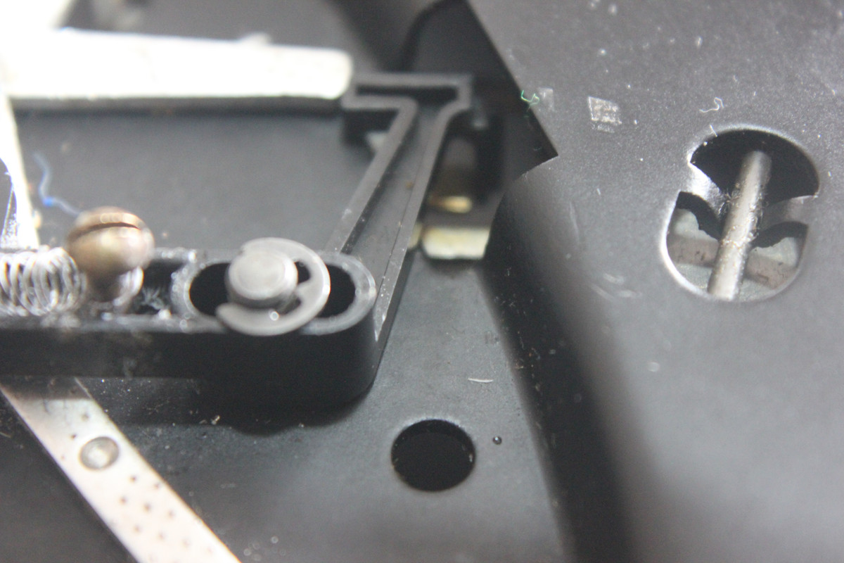

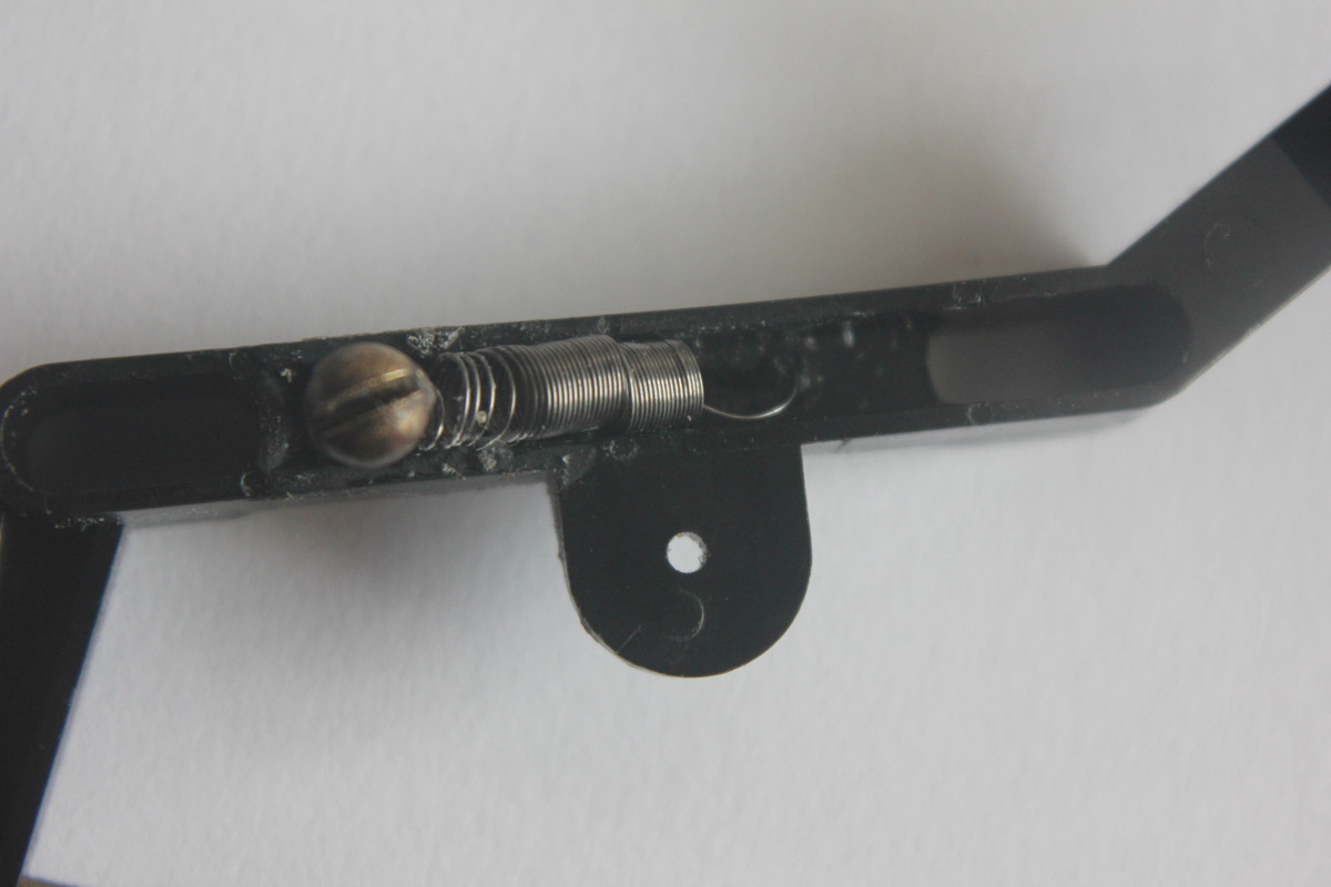

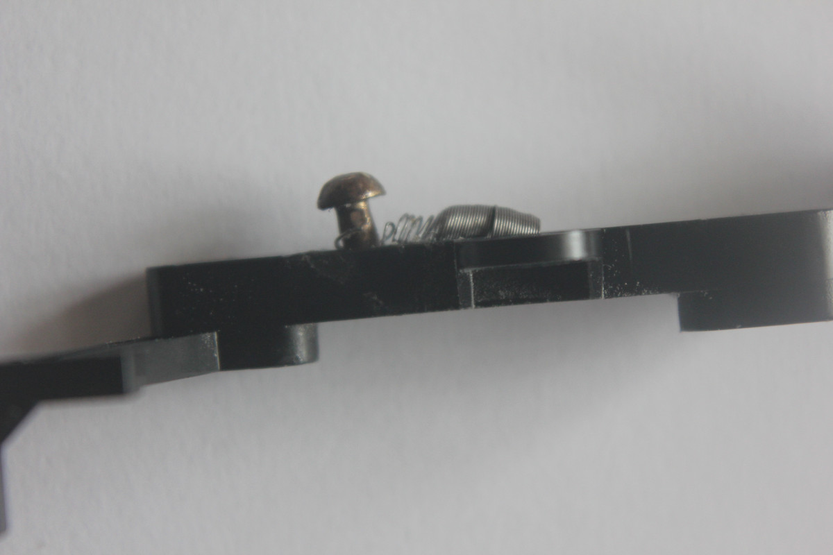

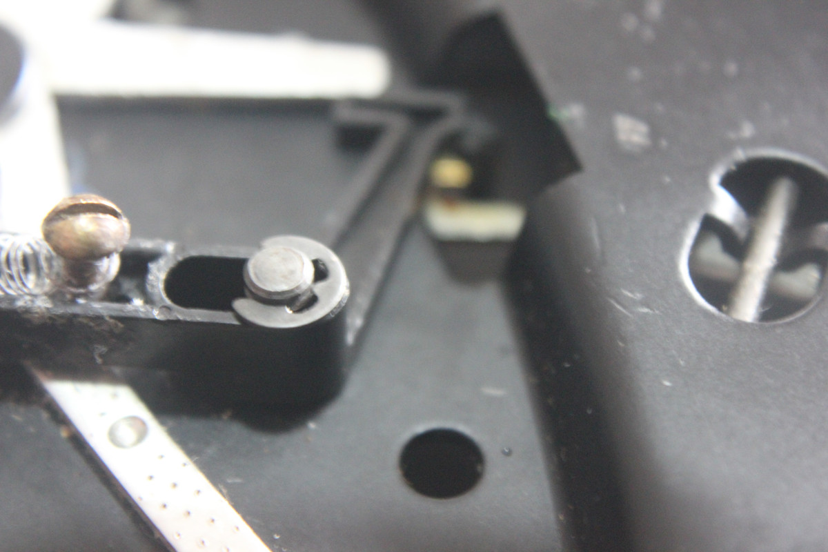

Hola Joseant,he estado siguiendo tus consejos los cuales agradezco mucho y enefecto el muelle esta deformado porque en su día he tenido que reparar esa pieza porque al extraer el plato observe que el muelle estaba suelto y faltaba la parte de plastico donde había que engancharlo por lo que tuve que poner el su lugar un pequeño tornillo y por supuesto tuve en cuenta que esa pieza debía deslizarse muy suave y sin ningun tropiezo asi que lije y puli bien la parte de abajo para que se deslizase muy suavemente ,puedes observar apaño en las fotos 1 y 2.
![Imagen]()
![Imagen]()
![Imagen]()
![Imagen]()
He hecho las comprobaciones que me has dicho y la pieza se desliza muy fina sin tropiezos de ningun tipo ,todo perfecto tanto en el apartado primero como en el segundo pero al llegar al apartado tres despues de poner el clip en la leva y conectar el tocadiscos ,le di a start y el brazo no se movio de su sitio ni un milimetro,el caso es que a partir del momento que en vez de manualmente empezo a funcionar en automatico todo empezo a ir mal ,de hecho tuve que ayudar manualmente al encendido porque con dar a start no fue suficiente y tambien tuve que ayudar manualmente a que se apagase porque el motor no dejaba de girar.

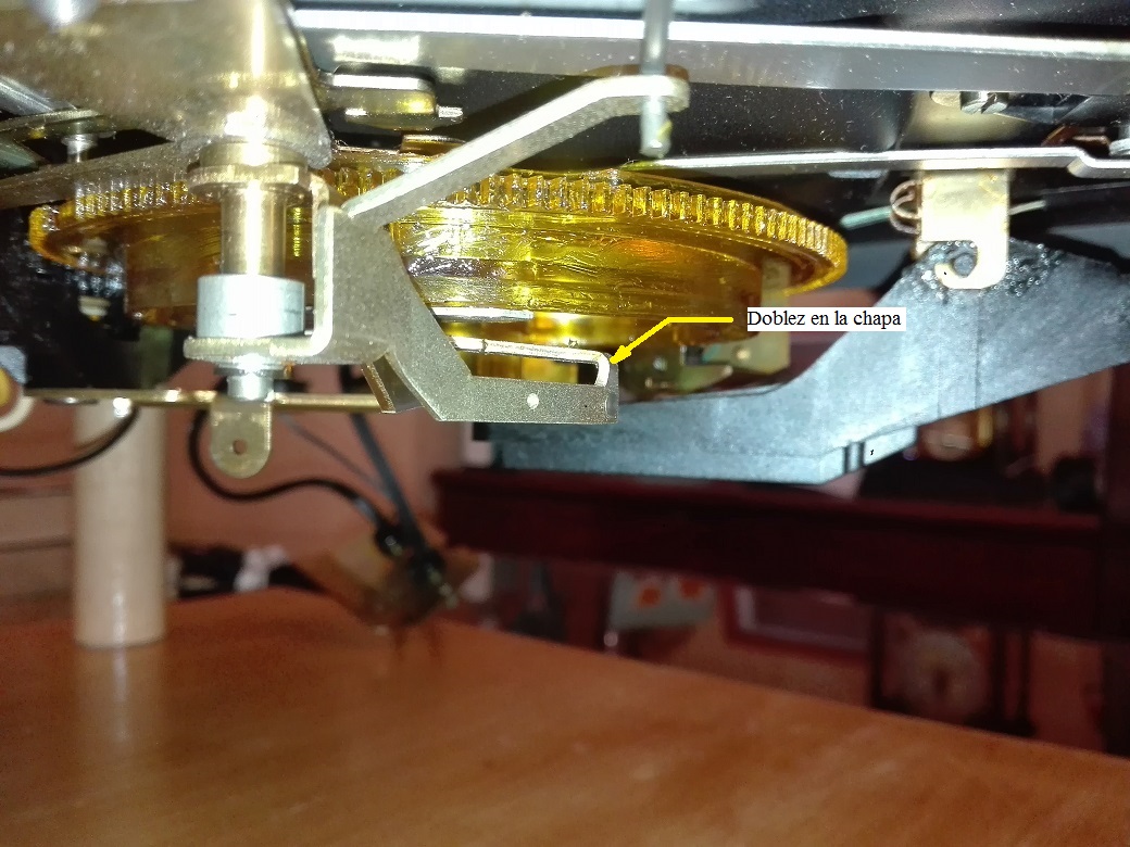

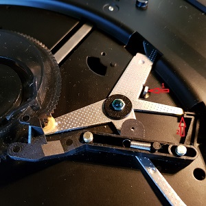

Dual 621, palanca start.
Pero Carlos no lo ves que cuando le das a la tecla en start, la palanca start ni se mueve, no abanza y cuando tu le ayudadas con el dedo todo se pone en marcha?.
Carlos te lo vuelvo a repetir y hazlo como yo te lo explico por favor.
Pulsa La tecla en start y la mantienes apreteda sin soltar.
En esa situación la palanca start tiene que saltar hasta el final por la acción del muelle,hasta el final muy fina.
Si la palanca no va como yo te digo no funcionará.
Con esa operación que no se por que pusiste ese tornillo y ese muelle creo que no te funcionará.
Otra cosa que quiero que sepas lo verás en la foto.
Cuando tu pulsas la tecla en strart veras que estás apretando a la palanca de puesta en marcha en el punto nº 1
La palanca start esta sujeta para que no baje en el punto nº 2, cuando tu pulsas start verás que la palanca de puesta en marcha se aparta nº 2 para que la palanca start salte muy fina y empiece el mecanismo.
Si la palanca de puesta en marcha al empujar la tecla no se aparta lo suficiente, se puede doblar el ala nº 1 en el sentido de la flecha para que empuje más y la palanca start tendrá más espacio para quedar libre.
Esto se ha de aplicar si tu observas que al pulsar la tecla en start y la mantienes apretada, observas que la palanca start no queda libre en el punto nº 2.

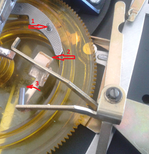

Dual 521, funcionamiento función infinito.
Muy bien todo muy bien. El vídeo nº 3 perfecto se ve como la palanca del mando infinito obliga al bulón de la pieza que hace el cambio de canal para que el tocadiscos haga stop o start.
Observa la foto porque eso era un ajuste.
Cuando gira la leva el bulón nº 1 se acerca a la palanca del mando infinito y la desvía en el punto nº 2, pero que ocurre, que no solo la desvía para el cambio como ha de ser sino que la obliga, el caso es que el ajuste consiste en doblar por donde indico punto nº 3 para conseguir que desvíe al bulón nº 1 sin que lo obligue la palanca nº 2.
