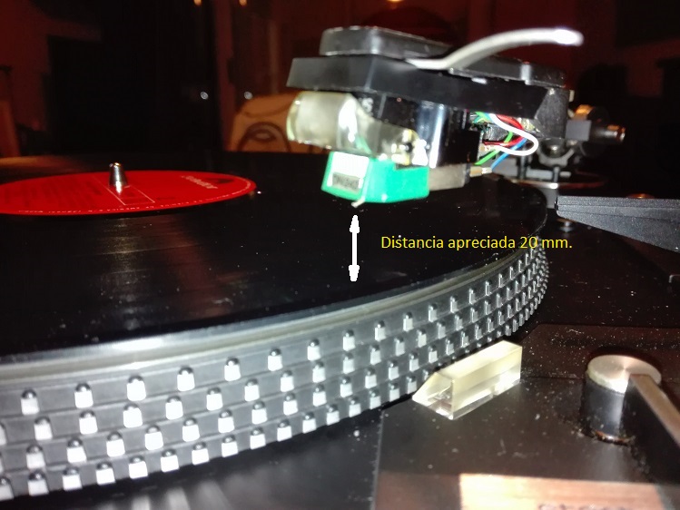

He hecho todas las operaciones que me has indicado, En el tercer video, aunque no lo dices, se supone que la palanca Start/Stop debe de estar en posición neutra estando el mando en infinito. El fallo persiste, no realiza la función Stop, vuelve a reproducir el disco. Además y esto me preocupa un poco, parece que al hacer la comprobación sin corriente me ha aparecido un pequeño trozo de eje de plástico con un circlip, por más que miro, no veo de donde puede ser, incluso he mirado a través de la leva, aún y con todo me pregunto si será de hay, adjunto fotografía.

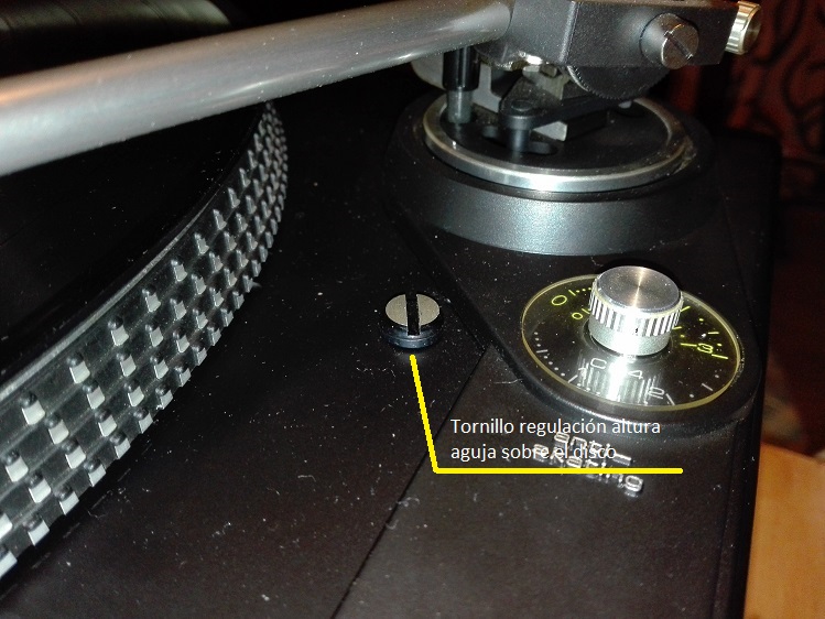

Al margen, observo mucha altura en el brazo antes de apoyarse en el disco, creo que ha de ser de 6 a 7 mm. ¿no?, ¿el tornillo de regulación es el indicado en la foto?

La altura del brazo sobre el disco ha de bajar entre unos 7-8 mm, y se ajusta por el tornillo que tu indicas.

Hola Joseant, no me refiero a la altura de la aguja sobre el disco cuando accionamos el elevador (lift), si no a cuando en Start o Stop se eleva sobre el disco, aquí no interviene el elevador.

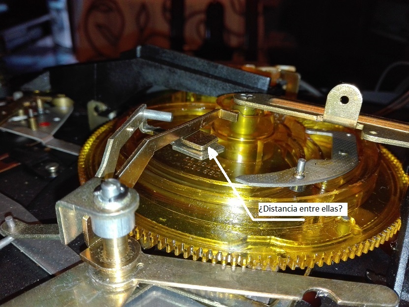

Nota: Una duda a parte, ¿con la palanca en posición neutra y el mando en infinito la distancia entre ellas ha de ser cero?

Por ultimo lo de la palanca start en el punto neutro y la distancia de la palanca del mando infinito no es un ajuste lo importante es los ajustes que has realizado y el funcionamiento del tocadiscos.
