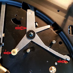

No pierdas el tiempo en hacer inventos muy delicados y al final no le quitarás el ruido, se que no es fácil encontrar un recambio pero las cosas se han de hacer bien hechas si quieres tener buenos resultados y estables.

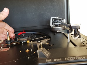

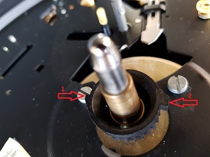

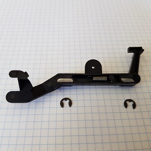

Dual 621-622, proceso paso a paso para sacar la leva.

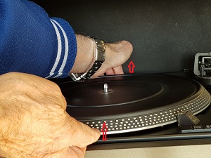

El plato en los tocadiscos Dual con transmisión directa se clava en el eje del motor por cono, así que para sacarlo basta con dar un tirón seco en sentido vertical y el plato se desclava y sale.

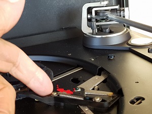

El siguiente paso será sacar la palanca start, para ello se han de sacar los dos clips y desenganchar el muelle.

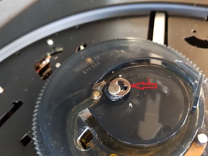

Seguidamente se ha de girar el piñón para conseguir poner a las lengüetas de paro en una posición que no dificulte la salida de la leva.

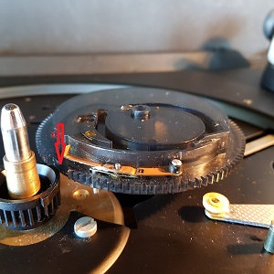

Seguidamente se extrae el clip de la leva.

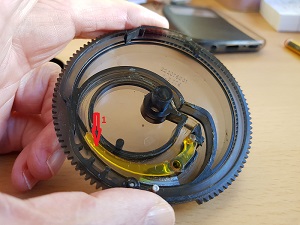

La leva para poderla sacar ha de estar en la posición donde no tiene dientes y atención a la hora de volverla a colocar, se ha de hacer en la misma posición para que se aloje la eje de palanca principa nº 1 en la ranura de la lava y no ocasionemos problemas graves.

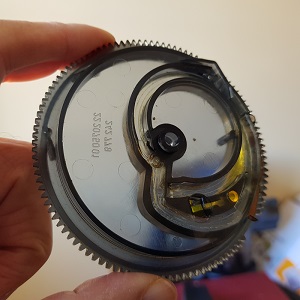

Leva.

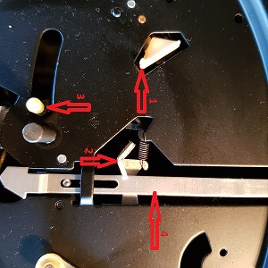

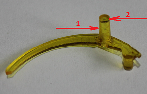

Una vez tengamos la leva tenemos que comprobar que la pieza para el cambio de canal, de color amarillo no falte o esté rota.

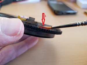

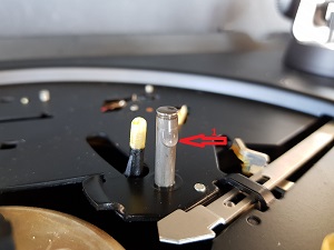

Nº 1.- limpiar el eje con alcohol y aplicar silicona 20000 ASP.

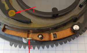

Conjunto de paro.
El conjunto de paro no se desmonta se aplica un poco de slicona 20000 ASP según la foto, punto nº 2.

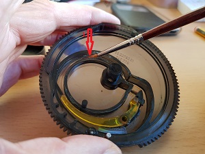

La canal para la palanca principal se tiene que engrasar con grasa así como todo el canto por donde rueda el rodillo de la palanca de puesta en marcha.
El eje de la leva se ha de engrasar con silicona.
Primero se ha de limpiar el eje con alcohol y después se aplica la silicona 20000 CSP .

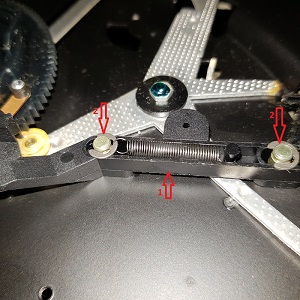

Familiarización con las piezas del entorno.
Nº 1.- Palanca de puesta en marcha.
Nº 2.- Rodillo palanca de puesta en marcha.
Nº 3.- Interruptor de red.

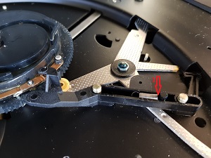

Nº 3.- Eje palanca principal. Nº 1 leva interruptor de fono. Nº 2.-palanca start stop. Nº 4.- tirante de paro.
En el punto nº 2 se ha de aplicar un pelín de aceite.
A partir de ahora ya podemos montar la leva.
Antes de poner el clip puedes girar la leva con los dedos y comprobar que todo vaya bien fino, el brazo se ha de levantar y bajar sin salir de su soporte, la leva siempre se ha de dejar centrada con el piñón en el punto donde no hay dientes.
Si todo va fino se coloca el clip.
Ahora pasamos a montar la palanca start con sus dos clips y enganchar el muelle.
Una vez montados los clips y enganchado el muelle es muy importante que la palanca se mueva bien fina porque si no va bien fina por la acción del muelle el tocadiscos no hará start y el brazo no irá al disco. Puedes mantener pulsada la tecla en start y mover la palanca start con el dedo hacia arriba para comprobar que se mueve bien fina, atención es muy importante.
A continuación puedes enchufar el tocadiscos sin poner el plato, pulsar start y stop y ver si el funcionamiento es correcto.
Si todo va bien ya se puede poner el plato y la operación se puede dar por acabada.
Leva.
Conjunto de paro.
