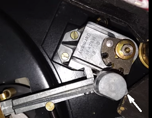

Revisando más detenidamente el ruido me he dado cuenta de que viene de la polea loca.<br/>
He vuelto a sacarla, limpiarla y lubricarla de nuevo pero sigue haciéndolo. Aunque ahora lo hace cuando cambio de revoluciones de más a menos. Me da la sensación de que la polea retiembla contra el plato durante unos segundos hasta que se estabiliza y para el ruido.<br/>
He seguido las instrucciones para la limpieza y ligero lijado de la polea y limpieza del plato. <br/>
Ahí va un vídeo del ruido.
Y otro de cómo está instalada la polea y como cambia de posición.
A ver si alguien tiene una idea de que está pasando porque me tiene loco!!
Muchas gracias.

Dual 1229 vibra al hacer el cambio de las velocidades con el brazo fuera de su soporte.
Bueno no te preocupes que no es un problema grave, parece ser que la palanca de puesta en marcha vibra cuando realizas el cambio de la velocidad.
Estás realizando el cambio de las velocidades con el brazo fuera de su soporte, en esa posición se acciona la palanca de puesta en marcha nº 3 para acercar la polea loca nº 1 a la polea del motor por medio del muelle nº2 y es ahí donde se produce la vibración.
Si se cambia la velocidad con el brazo en su soporte que es lo normal y después cuando está seleccionada la velocidad se saca el brazo del soporte para llevarlo al disco no se debería produciría la vibración.
No por eso esa vibración no se deberá producir si engrasamos el eje nº 3, levantamos el eje nº 3 un poco hacia arriba para despagar a la palanca de la plataforma.
Tienes que decirme si haciendo el cambio de la velocidad con el brazo en el soporte y después al sacar el brazo del soporte para llevarlo al disco hace la vibración o no, no debe de hacerla.
Una cosa importante los tornillos para el transporte los tienes apretados y tienen que estar flojos, es importante para que no vibre.

Buenas tardes y muchas gracias Joseant!!!
Ya colocado el plato en el plinto correctamente y engrasado el eje en el que se aloja el muelle. He realizado las siguientes pruebas:
Cambio de revoluciones con el brazo en su soporte como debe hacerse, no como lo hacía yo, borrico!!
Hay vibración pero bastante ligera. Tanto que es tolerable. Ya que cesa en un par de segundos y es muy leve.
Cambio de revoluciones con el brazo fuera de su soporte. Mal!!!
La vibración es intolerable. Es mucho más acusada y tarda bastante más en estabilizarse. No lo haré más, lo prometo.
Tengo la sensación de que la culpable es la propia polea. Pero no veo que este deformada, no parece tener holgura en su eje.
Por mi parte esto queda zanjado hasta que el problemilla se convierta en problema.
Muchas gracias de nuevo y saludos para todos!!!

Mensaje: # 257230Mensaje joseant »
Dual 1229, el cambio de las velocidades toca en el plinto.
José Garciael, gracias a los vídeos que has hecho he podido observar que el porta poleas roza en el plinto y te puede crear la vibración. Tienes que rebajar la madera.
Última edición por joseant el Vie Oct 02, 2020 7:46 pm, editado 1 vez en total.

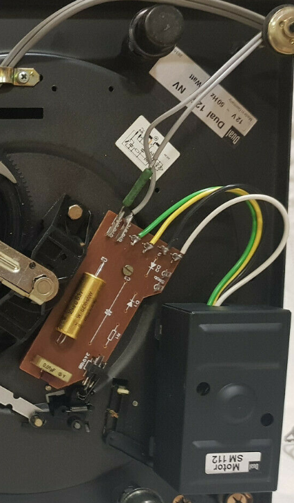

Mensaje: # 257280Mensaje Achito »
Buenas tarde a todos,
Echando un vistazo a fotos de Dual, he encontrado un motor SM112, que según la etiqueta trabaja a 12v. Mi pregunta es, ¿este tipo de motor sólo puede trabajar a 12v?, porque veo que el número de cables que sale es similar a los que trabajan a 110/230v.
Gracias por vuestro tiempo.
Mensaje: # 257281Mensaje joseant »
Achito, está conectado a 220 V, este motor funciona diferente, quédate con lo que te expliqué en el otro post para el motor estandar.
Mensaje: # 257282Mensaje joseant »
Achito, está conectado a 220 V, este motor funciona diferente, quédate con lo que te expliqué en el otro post para el motor standar.
Acabo de poner la respuesta y me he encontrado con otra pregunta, este otro motor el SM-112 la etiqueta de características ya pone el voltaje 12 V pero ya ves que ambos motores llevan un circuito eléctrico diferente.
