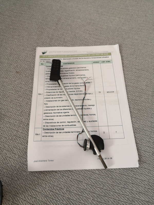

Como parece que me de entretener, he conseguido otro Dual 521. En principio lo quería como donante del mío, más que nada por el plinto de madera y la tapa que está mucho mejor que la mía. Al final de revisarlo y aunque puedo aprovechar para cambiar las piezas dichas y el sentido común dice de no meterme en tantos follones y que lo desguace, la verdad es que quiero repararlo.
Defectos observados:
1- Juego en el brazo, parece ser que he de retocar el tornillo superior de los rodamientos del brazo, el brazo hace "la barca".
2- Engrase del motor y desclavamiento del pith control
3- Engase de todo el tocadiscos
4- reparación y ajuste del anti-skating, la escala circular gira por su cuenta, sin necesidad de que gires el mando, sin embargo si giras el mando también gira la escala.
5- Le falta la palanca del lift y como no el steuerpimpel, este último ya lo daba por hecho.
Es, para mí un poco curioso, porque el tocadiscos va montado en un plinto de madera desmontable en tres piezas y además usa un sistema curioso de apertura del a tapa sin bisagras que le obliga a estar abierto a 90º ó cerrado.
Para el brazo del elevador, ¿tiene alguien alguno?
Para el juego del brazo necesito saber, con certeza como tocarlo, no quiero fastidiarlo y para el anti-skating, como repáralo y saber ponerlo a cero.
A ver si quien sepa y si puede Joseant me echan una mano.
Gracias anticipadas
