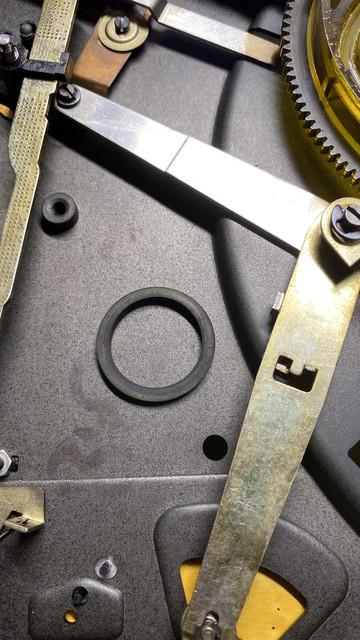

El día que abrí el giradiscos, tenia los laterales muy hinchados de la humedad y en el fondo me encontré esta goma, sabeis si es de alguna sitio? no doy con ello.
[img] <img src="https://i.ibb.co/c2yTwPH/fullsizeoutput-2eaf.jpg" alt="fullsizeoutput-2eaf" border="0"></a>/img]

- Mensajes: 1840
Hola. Esa arandela de goma no creo que sea del tocadiscos. El steuerpimpel original lo puedes encontrar en eBay.

- Mensajes: 751
Esas arandelas las he visto ponerlas en la cazoleta de los muelles de suspensión, para nivelar el tocadiscos.

La arandela de goma se colocaba por fuera de la cazoleta para los muelles de suspensión y su objetivo era conseguir que el tocadiscos quedara bien plano con el plinto.
