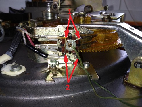

DUAL 1010 S, CAMBIO DE LOS HILOS DEL BRAZO
La idea sería la de cambiar los hilos de fono del brazo sin tener que desmontarlo pero, yo te doy unas ideas y tú decides.
Primero sacaríamos la tapa embellecedora, para desenroscar la tuerca y poder sacar la tapa necesitas un destornillador especial.
Foto destornillador
Nº 6.- Tapa embellecedora.
Nº 7.- tuerca.
Nº 8.- Giro para poder sacar la tapa.
Nº 9.- Mando para ajustar el peso del brazo.

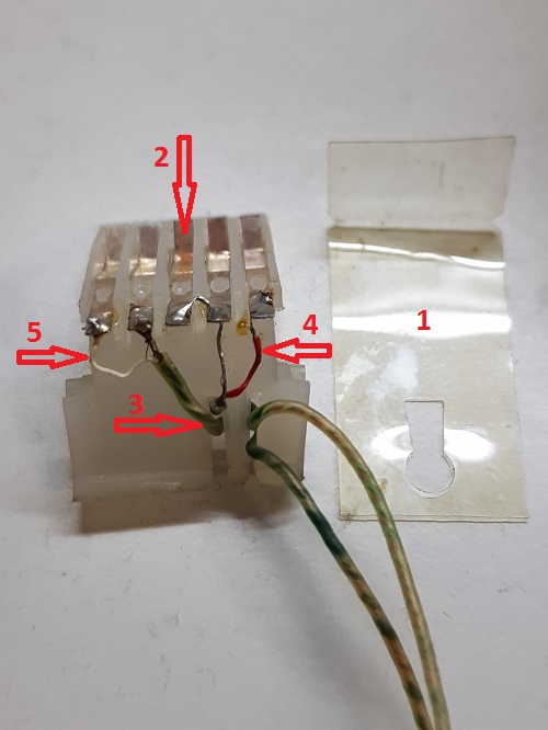

La operación consistiría en desoldar los hilos del brazo del interruptor del fono.
Después soldaríamos la malla de los hilos a sustituir a la malla de los hilos nuevos para poder tirar de los hilos y puedan pasar por el interior del tubo del brazo sin que se rompan.

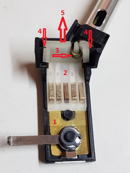

Seguidamente extraeríamos la pletina de contactos del cabezal del brazo.
Nº 1.- Aislante contactos de la pantalla del cabezal.
Nº 2.- Pletina de contactos.
Nº 3.- A los hilos se le hacen pasar por una ranura y se le dan una vuelta para que queden sujetos y si se estiran los hilos no se puedan romper las soldaduras es una forma de fijación.
Nº 4.- Son las guías donde va entrado a presión la pletina de contactos.
Nº 5.- Sentido para extracción de la pletina.
Atención al extraer la pletina de contactos el aislante nº1 caerá no está sujeto con nada, lo único que lo sujeta es la pletina.

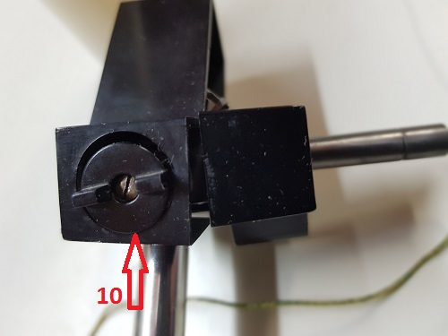

Ahora ya podríamos estirar con cuidado de la pletina para poder sacar los hilos, si notas que se enganchan y no salen no estires que se pueden romper mueve y ayuda a los hilos en la curva por donde se pueden ver en la foto punto nº 11 y los vas sacando con cuidado.
Nº 10.- Es el tornillo que sujeta el tubo del brazo, no puede estar flojo pero ojo que si lo aprietas mucho se puede pasar la rosca y el tubo quedaría flojo.
Una vez aparezcan los hilos nuevos, deja margen de sobras para poder trabajar con ellos, los desoldas, tienes que pelar las puntas, estañar para poderlos soldar más rápido en la pletina.
Nº 1.- Aislante.
Nº 2.- Canal hilo rojo.
Nº 3.- Masa.
Nº 4.- Masa.
Nº 5.- Canal hilo blanco.
Nº 6.- Sujeción del contacto a la pletina por un punto de soldadura del plástico, no te recrees mucho a la hora de soldar porque el calor puede derretir el plástico y se des remacha el contacto.
A la hora de montar la pletina en el cabezal puedes poner unos puntos de pegamento en el aislante para que se te aguante y puedas montar la pletina.
Aloja la pletina en las guías del cabezal y la presionas con el dedo hacia arriba para que entre hasta el tope y ya estaría.

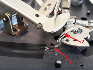

Seguidamente ya podemos montar la tapa embellecedora de la misma forma que la hemos desmontado. Atención cuando montes la tapa embellecedora debes comprobar que no roce en el mando para el ajuste del peso porque tendrías problemas con el peso del brazo, mueve la tapa para que no roce y la aprietas, si queda descentrada no te preocupes si no roza todo está bien.
Queda pelar los hilos y soldar en el interruptor de fono.
Importante:
Nº 1.- Dejar los hilos flojos no tirantes.
Nº 2.- Sujetas los cables con cinta aislante.
Última edición por joseant el Dom Jun 06, 2021 7:17 pm, editado 4 veces en total.
