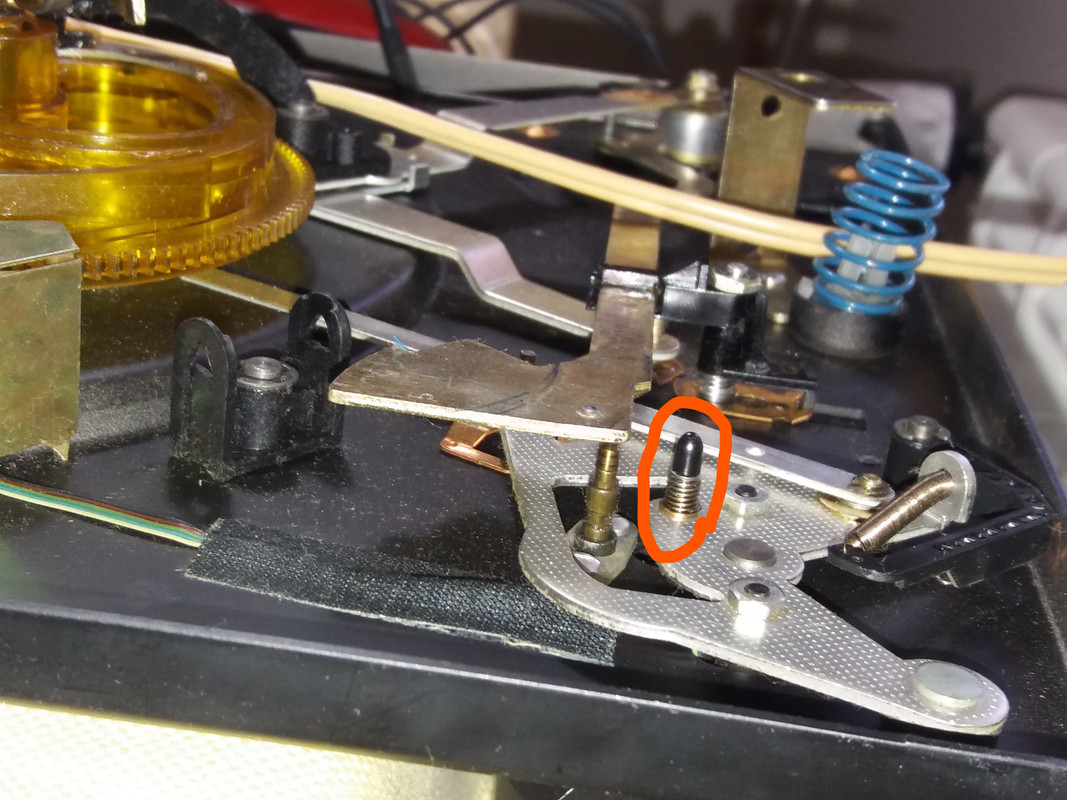

Buenos días JOSEANT,
Ya he recibido el pimpel que compre en E-bay ( he visto caviar mas barato.... :lol: )
Lo he puesto y el resultado no mejora. El brazo se mueve hasta el centro del disco ( igual que hacia con el truco del bic) . Te lo muestro en el video.
Lo mismo para los discos pequeños.
¿ Como se corrige esto?

JCarlosL. Esos pimpels a mí no me dieron buen resultado. No recuerdo qué pasaba, pero no iba bien. Quizá se quede demasiado alto. Por eso acabé comprando uno original. Cuando la palanca mueve el brazo haciendo fricción sobre el pimpel, hay un vástago (similar al que lleva el pimpel) que tiene que hacer tope para detener el movimiento, parando el brazo en el borde del disco.
El vástago 1 debe hacer tope con la parte interior de la pieza 2. La palanca central, movida por el engranaje (la que has quitado para cambiar el pimpel y que no está en la foto), baja la pieza metálica 2 (en realidad la sube, ya que el chasis está del revés) hasta que hace tope con el pimpel. Si no baja lo suficiente, el vástago 1 pasa por debajo de la pieza 2 sin tropezar con ella y el brazo continúa desplazándose hasta el final del recorrido.
Creo que podría ser eso, salvo que joseant diga otra cosa.
Mira el tamaño del pimpel original. Esos negros son el doble de grandes.

Mensaje: # 260612Mensaje joseant »
Dual 1235, falla la selección de los diámetros.
JCarlosL,
En realidad el steuerpimpel que has comprado como bien dice parasimples no es el original pero vamos a repasar bien como se ha de hacer los ajustes que afectan a este problema.
Hazlo como te digo sin saltarte el orden es muy importante.
Lo primero que tienes que hacer es repasar la altura de la aguja sobre el disco, funcionamiento en LIFT.
Pasamos a ajustar la altura de la aguja sobre el disco en la función Lift, para ello elevamos la palanquita de mando.
Se coloca un disco sobre el plato y se lleva el brazo sobre el disco, la altura que debe de haber entre la aguja y el disco debe de ser de uno 7-8 mm aproximadamente.
Si la distancia de la aguja sobre el disco no es la correcta, se regula con el tornillo de ajuste que marco en la foto.
Es muy importante repasar este ajuste porque al tocar el tornillo para ajustar la altura de la aguja sobre el disco, si no lo dejamos en su sitio puede afectar al siguiente ajuste que realizaremos ahora.

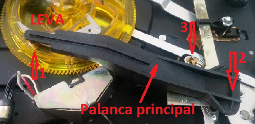

Ahora el mecanismo lo tenemos como en la foto, la leva ha girado, la palanca principal se encuentra en la posición nº 1 ha girado y se ha elevado, el punto nº 2 ha bajado para presionar al steuerpimpel. También la palanca principal ha hecho bajar a la palanca selección de los diámetros para que el bulón nº 3 detenga al brazo que es donde tenemos el problema.
En la siguiente foto verás mejor lo que he comentado más arriba
Nª 1.- La palanca principal hace el siguiente movimiento, cuando giramos la leva baja en el punto nº 2 para hacer presión en el steurpimpel ( falta en este tocadiscos) y al mismo tiempo también baja la palanca que selecciona los diámetros en el punto nº 3.
Bien ahora se encuentra el mecanismo en la posición para que el brazo se detenga cuando el bulón nº 7 haga tope en el punto nº 6 de la palanca selección de los diámetros.
El brazo no se detiene y se va al final del disco como le pasa al tocadiscos por dos motivos:
Primero que el bulón quede encallado no baya fino y no suba, ( aplicar aceite).
Segundo que no esté encallado pero pasa por debajo de la palanca selección diámetros por el punto nº 6 . Para comprobar si el bulón pasa por debajo de la palanca sección diámetros por el punto nº 6 tienes que sacar el brazo de su soporte tal y como tenemos el tocadiscos sin girar el plato abre el gancho que sujeta el brazo y lo llevas hacia adentro y comprueba si el bulón nº 7 pasa por debajo de la palanca s. d. por el punto nº 6, si pasa por debajo y no se detiene el brazo es el problema que tenemos y brazo se va al final del disco. Para solucionarlo desenrosca con cuidado el tornillo nº 9 pero solo para que coja justo el grueso del material de la palanca s. d., no más para que no nos aparezca otro defecto cuando usemos la función LIFT.
Deja el brazo en el soporte gira el tocadiscos lo conectas a la red y lo compruebas a ver si todo está correcto.
El nº 10 es el tornillo que ajusta la altura del brazo en la función LIFT para que entiendas porqué fue lo primero que comprobamos ya que sirve de soporte de la palanca selección de los diámetros que es donde tenemos el problema.

Muchas gracias JOSEANT, por las explicaciones, ayudan a entender la mecánica de funcionamiento, que me resulta francamente complicada.
Efectivamente el problema estaba en el tornillo de lo que llamas altura del brazo en la función LIFT, estaba fuera de madre ( no me extrañaría que lo moviera yo mismo cuando sabia menos que ahora... ) Lo he ajustado y este es el resultado:
Además la palanca ya sube el brazo, también en parado, cosa que antes no hacia.
