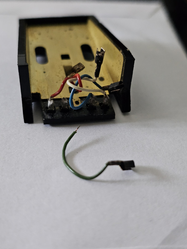

ImagenHola buenas tardes
Primero que nada queria agradecerles por el consejo que me dieron la ultima vez, funciono a la perfeccion.
En esta oportunidad vengo a pedir su ayuda por que en mi dual 1009sk uno de los cables que se conecta al cartucho se despego y quisiera saber que tipo de cable es, para asi mismo comprarlo y soldarlo.
Aca les dejo una imagen del problema, si me pueden ayudar por favor diciendome el tipo de cable que debo usar y todo lo referente a esto, se los agradeceria mucho.

hola¿que problema ves al cable? Por la foto que pones me parece que todavia sirve. Sí te recomiendo que limpies todos los contactos electricos con algodón mágico. Comprueba tambien que los contactos que van a las patitas de la cápsula oponen cierta dificultad al insertarlos. Si quedan muy flojos puedes cerrarlos ligeramente con unas tenacitas

Mensaje por astarot »
Muchas gracias, voy a hacer lo que me dices.
