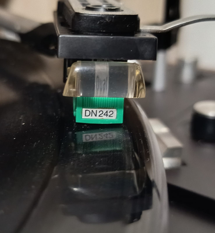

Hola, adquirí un dual 521 el cual tuve que hacer el mantenimiento por el tiempo que ha pasado.Pero he detectado que el brazo tiene algo de inclinación y la aguja no apoya de manera totalmente paralela al disco me han indicado que aflojando el tornillo inferior que sujeta el potacapsula al brazo igual se puede corregir pero no se mueve. es posible ajustar esa inclinación?
Última edición por Franzimoka el Jue Ene 29, 2026 10:41 pm, editado 1 vez en total.
