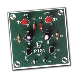

ubaldojhp escribió: Sab Oct 26, 2019 9:42 am Acabo de ver el hilo casito, menudo curro te has pegado. La mía está casi a punto a falta de cambiar un potenciómetro defectuoso. Lleva solo 3 válvulas, una ECC83 y dos ECL86, y no sé si podría incorporarle una entrada para fono magnético como tú has hecho. Un saludo
Si que puedes, le pones esta plaquita por cualquier rincón y ya tienes entrada de fono MM
https://www.todoelectronica.com/es/prev ... &results=1
