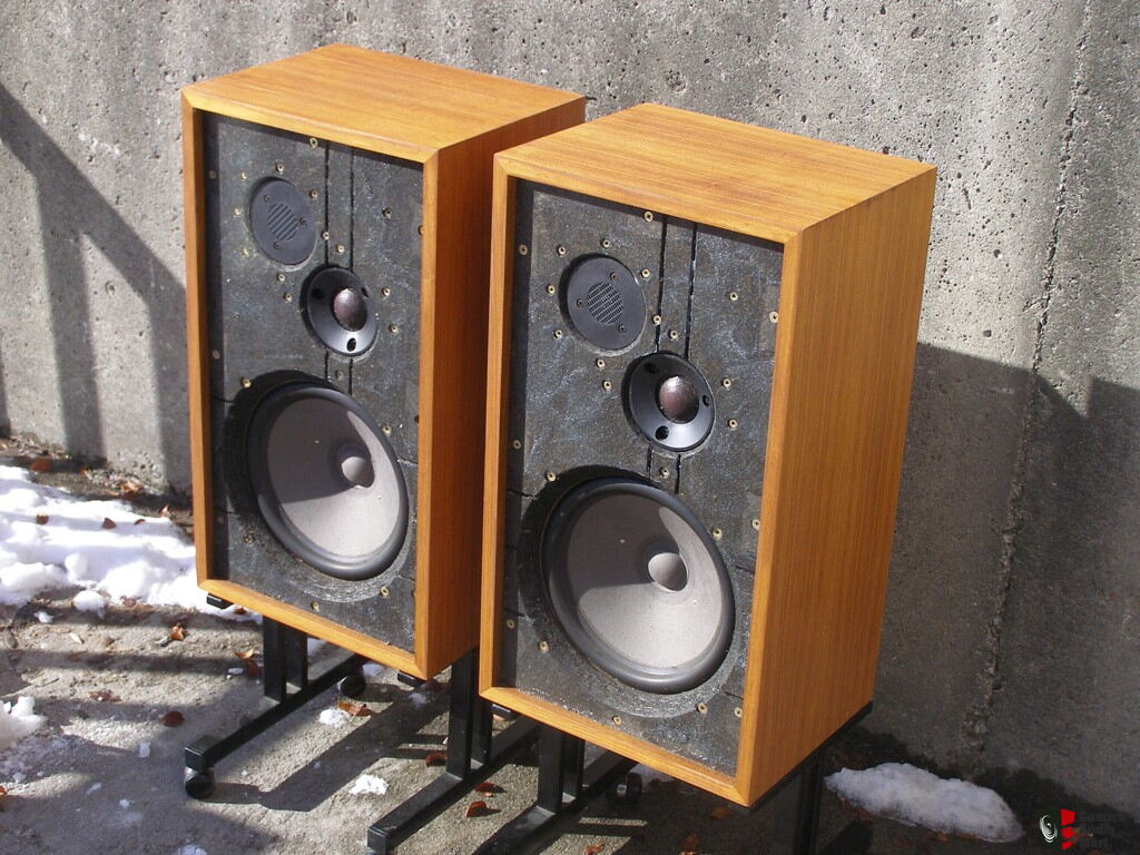

hola tallarico me da que lo estas haciendo mal,como se te a ocurrido la idea esa de ponerle a una caja de altavoz que es de madera ponerle un marco de ¡¡¡¡¡¡¡ALUMINIO????,
nunca una caja de madera pero nunca se le pone aluminio,ya que lo que vas a conseguir asi es distorsiones en el audio y vibraciones,
lo suyo es que te gastes la pasta y le hagan un marco de madera,y si no tu sigue y ya veras el resultado volveras a hacerte otro marco pero en madera.
una foto un poco mas grande e tenido que poner una lupa de las gordas para ver tu foto jejeje,por cierto bonitos altavoces.
[img]http://img.canuckaudiomart.com/uploads/ ... eakers.jpg[/img]

la foto que ha subido antoniopax los tweeter son isophon, creo que tengo unos así
