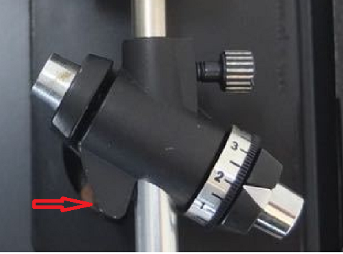

muchas gracias, al final no hizo falta forzar el muelle, se habia enganchado a un borde. ha sido soltarlo y dar 4,5gr.
el dual 410 ahora lee los discos pero cuando hay un pasaje con graves pronunciados la aguja salta y se desplaza hacia adelante hasta que encuentra una zona sin tanto bajo y percusion. probado con varios discos.
con una moneda de 2 centimos encima la cosa mejora, pero hablamos de mas de 5grs, lo que no creo que sea recomendable para ningun vinilo...

capsula defectuosa . Las gomas , endurecidas con el tiempo, le han hecho perder habilidad de lectura. Toca reemplazo o cirugia. Tb te recomiendo que despues de lo anterior , pongas una aguja de diamante, nunca de zafiro
